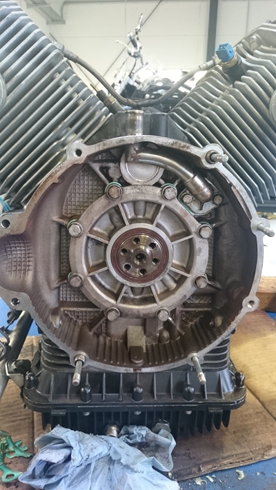

Habe mein Moped noch im Wellnessbereich. Beim beseitigen des Ölverlustes ist aufgefallen, dass die Kupplungsglocke verzogen ist. Das Teil soll 500 Euro kosten.

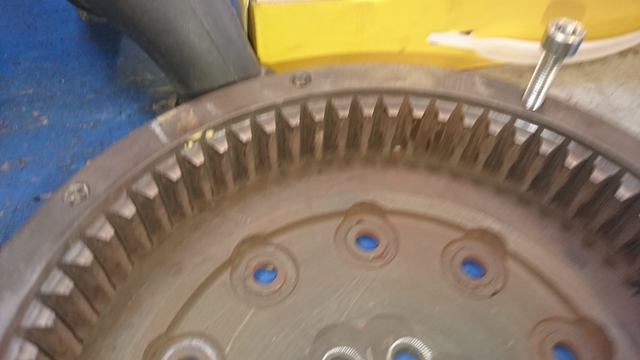

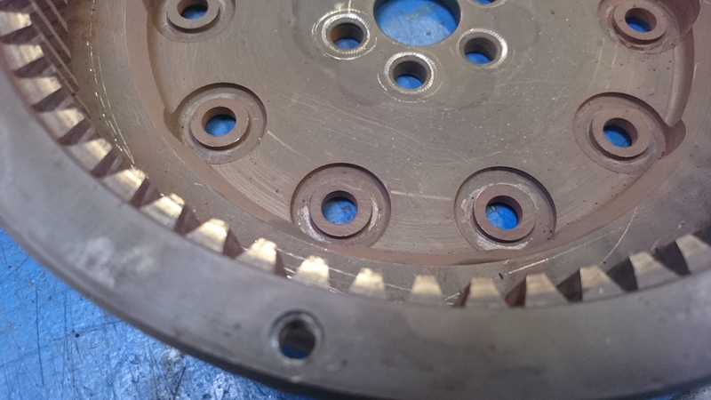

Es ist das Schwungrad. An den Zähnen sind deutliche Einlaufspuren zu fühlen. Die Werkstatt meint, die Ursache könnten meine Kupplungsprobleme vor einigen Jahren sein. Sie empfehlen einen Austausch, da alles auseinandergebaut ist. Das Teil kostet gut 500 Euro...
Aufgefallen ist das, weil der Simmerring hinter dem Schwungrad getauscht wurde.

lucky hat geschrieben:... An den Zähnen sind deutliche Einlaufspuren zu fühlen.
Lassen.
Soweit ich das am Bild sehen kann: Das ist nicht austauschwuerdig.
Da habe ich schon schlimmere gesehen.
Vertanke die 500Euro, das sind nach dzt. Kurs rd. 6500 km.
Klar empfiehlt die Werkstatt den Austausch, und das ist auch richtig&gut so.
Kannst dem Mechaniker einmal auf die Schulter klopfen.
Scharfe Augen & Sensible Fingerchen!

Lass dich nicht verunsichern, vom Asphalt-Thomas.
Die Werkstatt hat dir eine Erkenntnis mitgeteilt, weil sie Abnuetzungsspuren am Zahnkranz gesehen hat.
Das geht voll okay.
Du bist der Fahrer und du entscheidest mit normalem Guzzi-Verstand: diese Abnuetzungsspuren sind normal, dem Alter entsprechend, und nicht besorgniserregend. Das geht auch voll okay.
Lass zusammenbauen!

Die Spuren am Kranz sind lächerlich.

Die Schwungscheibe genau auf Unwucht prüfen, hättest du aber beim fahren gemerkt. Gerade bei schleifender Kupplung. Die paar Einlaufspuren an der Verzahnung sind Mäuse

Die verzogene Kupplungsglocke war wohl ein Übermittlungsfehler von Werkstatt zu Büro.
Der ursprüngliche Ölaustritt wäre eine undichte Dichtung am Getriebe. War auch Getriebeöl. Bei der Probefahrt ölte dann der Motor, obwohl vor dem Winter und bei Abgabe in der Werkstatt trocken....
Man war dort der Meinung, dass sei der Simmerring. Am unteren Punkt des Gehäuses ist auch deutlich angebranntes Öl zu sehen. Der Lufikasten ist innen sauber und trocken.
