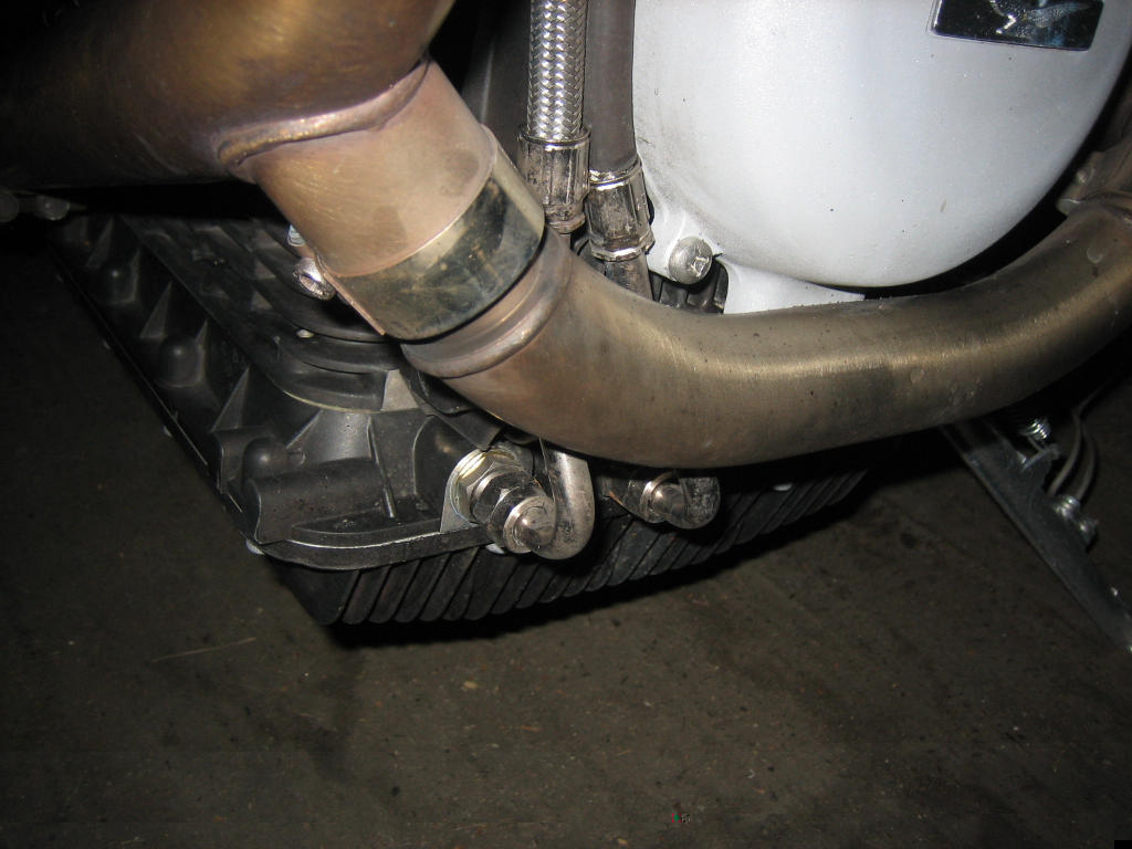

Beitragvon Guzzman » Do 19. Aug 2010, 18:19
So sieht's aus, einfach eine Schelle auf einer Seite über den Spalt zwischen Interferenzrohr und Krümmer. Hält schon mehrere hundert km bisher:
im Detail
Den Schneckentrieb kann man auch gut hinter dem Rohr verstecken, das Ganze ist dann praktisch nicht mehr zu sehen.
Grüsse, Hannes
