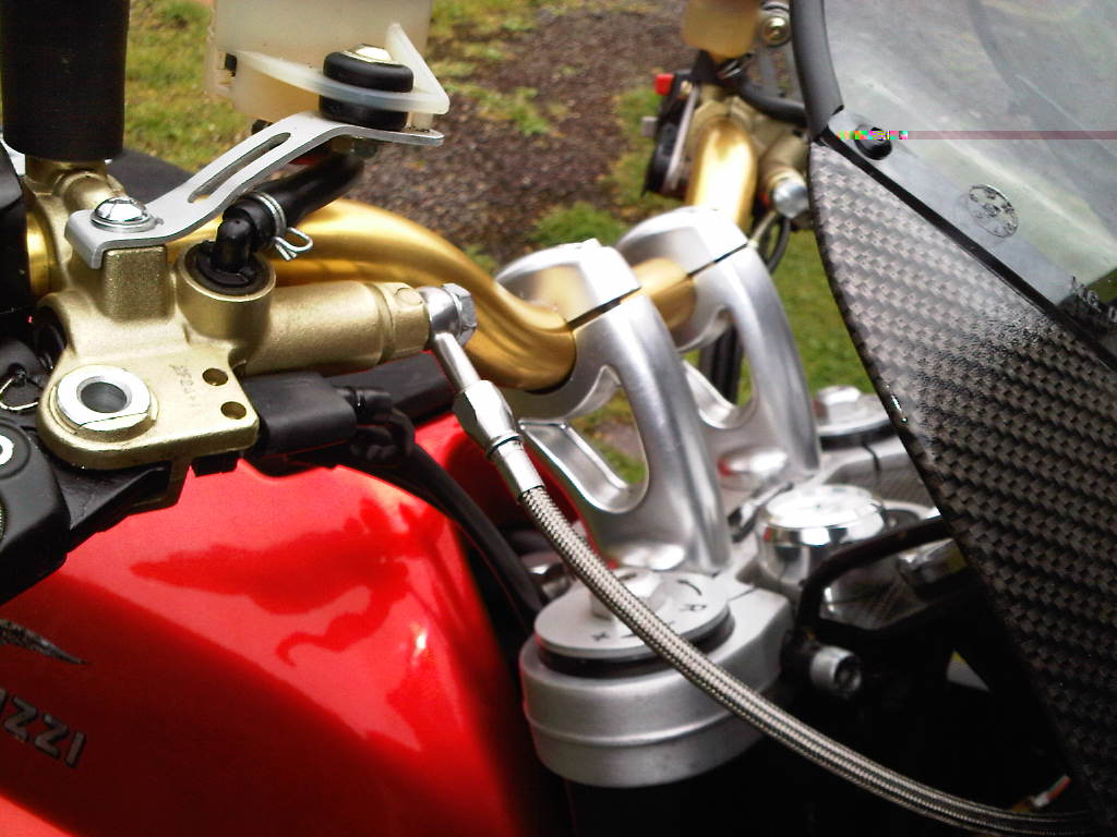

Ballabio (hier als Cafe Sport Farbe) Lenker mit Griso Befestigungsteile (aus ein Englischsprachiges Forum, finde ich gerade nicht mehr so dass ich das Link auch geben könnte).
