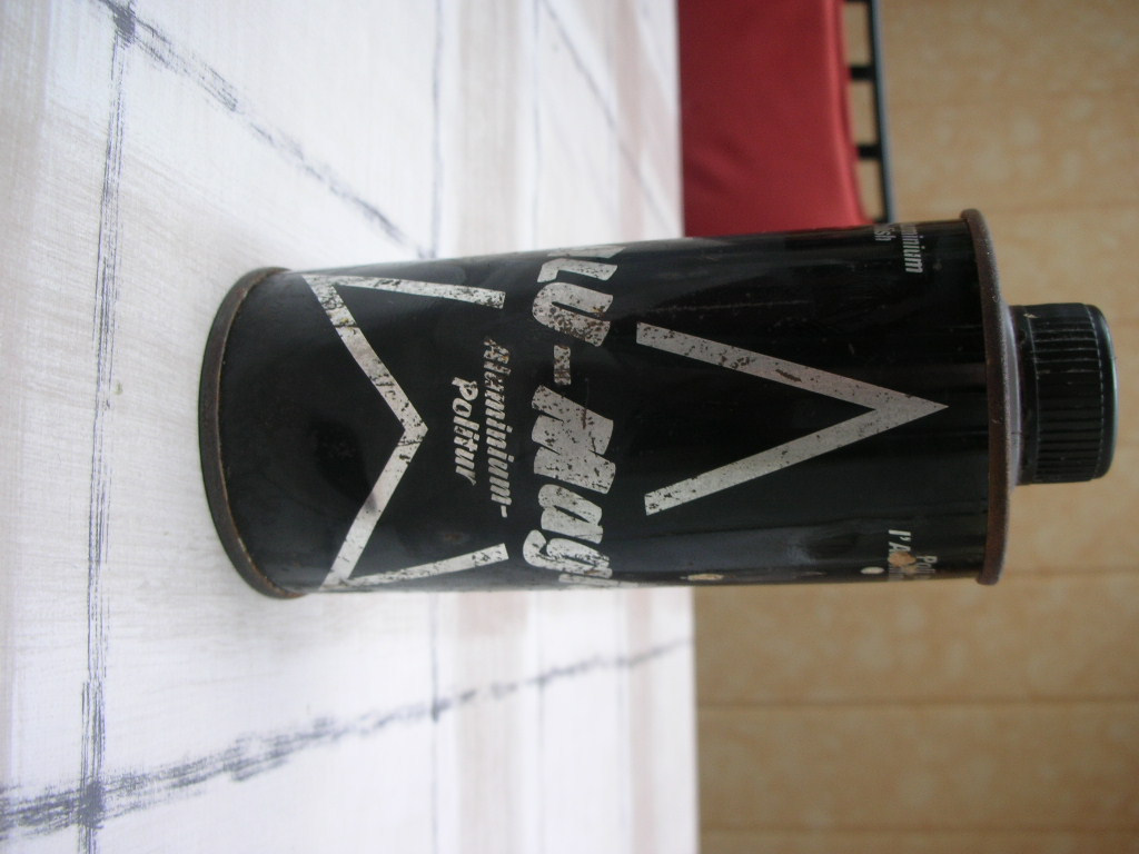

ich habe vor Jahren eine alte BMW wieder aufgebaut und für die Politur Alu-Magic benutzt.
Funzt ganz gut, vor allem bei der späteren Pflege. Bei hartnäckigen Verunreinigungen/Aufblühungen half nur die Polierscheibe in der Bohrmaschine mit entsprechenden Pasten, erst grob dann fein.
Wie lange der ganze Glanz dann hält, hängt auch von der Alu Qualität ab. Gutes Alu schön blank poliert und regelmäßig gepflegt kann über Jahre schick bleiben. Ansonsten hilft nur ordentliches grundieren und lacken. Es reicht ja wenn Du weißt, das unter dem Lack leichtes Alu verbaut ist ;)
