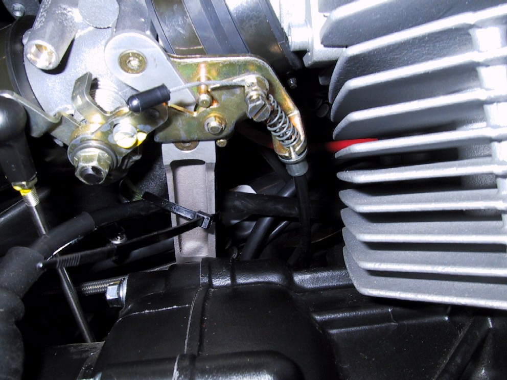

- Calimanni
- Beiträge: 1087
- Wohnort: 47652 Weeze
Re: Tachowelle - Bitte um Hilfe in der Region HS, MG, AC, K,
Und so wirds dann verlegt
Sag mal, ist das ein Motorrad, was du da fotografiert hast?
- Beiträge: 11408
Der Kabelbinder kann aber noch erheblich eingekürzt werden.
Sonst aber wie geleckt.
