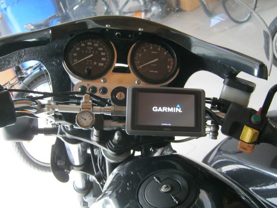

Servus Gottfried,
ich kann dir das Fahren mit einem Navi nur empfehlen.
Ein Navi am Motorrad schließt ja den Blick auf die Karte nicht aus, kann aber, besonders in Städten oder zum Auffinden abgelegener Straßen, enorm hilfreich sein.
An der V 11 habe ich den von dir nicht gewünschten Knochen.
Schlecht ist das System aber nicht.
Man hat einen schönen Abstand zum Zündschloss.
Lästige Fummeleien beim Zündschloss entfallen.
Durch die Höhe des Knochens kann man das Navi auch mit vollem Tankrucksack gut sehen.
Keine schlechte Lösung.
Bei meinem Gespann habe ich von einer alten Enduro die Lenkerstrebe verbaut.
Dann brauchst du keinen Knochen.
Eine stabile Halterung.
Und zu guter letzt.
Bei der Enduro hab ich noch eine abschließbare Sicherung angebaut.
Dies hat zwei Vorteile.
1. Man kann sich immer sicher sein, dass man das Navi während der Fahrt, auch im Gelände oder bei einem Unfall (ich spreche aus einer kürzlich gemachten Erfahrung), nicht verliert.
2.
Wenn du irgendwo anhältst, zum Tanken oder Einkaufen usw., braucht man das Navi nicht immer extra abnehmen, da es diebstahlsicher abgeschlossen ist.
Die Halterung des Navis wird direkt an die Batterie angeschlossen.
Du brauchst kein Kabel zu einer Steckdose.

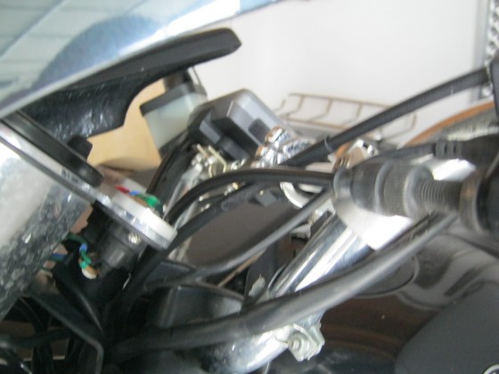

Re: Navi ans Motorrad
Hallo Gottfried,
ich hab den Zigarettenanzünder unter der Sitzbank, neben der Werkzeugtasche, verbaut. So fällst nicht auf. Das Navi, ein altes vom Aldi (bei Euch Hofer) kommt in den Tankrucksack und fahr mit Pfeilansicht. Genügt für mich vollkommen.
Sepp
Sepp

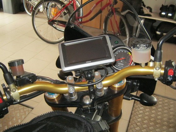

- Beiträge: 9898
Ich fasse mal meine (inzwischen Navi-befuerwortenden : ich alter Karten-Falter) Erfahrungen in 3 Punkten zusammen :
#1...Navi=Garmin. Mit Lifetime Karten Update.
#2...Stromversorgung= 12V Zigarettenanzünder. Mit USB-Spannungswandler Einsatz bzw. mit Original 12V-zu-5V Spannungswandler von Garmin.
#3...Befestigung mit Elementen von RAM MOUNT aus U.S.A. http://www.bikertech.de/html/ram-mount.html

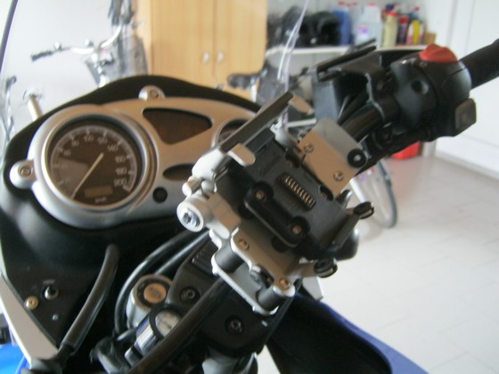

Moin
ich hab mein Navi ohne diesen "Knochen" montiert,
um es ganz zu demontieren muß man eben 2 Inbus-Schrauben lösen...
OK ist nicht ganz plug and play
- Halter passend zurechtschneiden und biegen
- Abstandsstück war dann auch noch erforderlich
- 2 kleine Drehteile für die Lenkerklemmung7
- Stromkabel nach vorne "zaubern"
Stromversorgung läuft über 2 kleine Rundstecker (Japan-Stecker) und liegt einfach hinter der Verkleidung oberhalb vom Scheinwerfer.
Mit der Tankrucksack-Variante habe ich mich auch lange Jahre "aufgehalten".
Wobei das Navi bei mir nur eine der zahlreichen Möglichkeiten ist einen Weg von A nach B zu finden, die anderen benutze ich auch...
Moinwerner hat geschrieben:Das sieht sehr gut gemacht aus.
Scheinbar kann man das Navi in der Position aber nur eingeschränkt mit einem Tankrucksack nutzen. Für Reisen ist Das dann eher nichts...!
OK - dieses "kleine" Detail habe ich dann auch gemerkt und hier "verschwiegen"...
Mit kleinem Tankrucksack ist das kein Problem
Mit einfach aufgebautem FAMSA geht das auch noch gut
Bei doppelt aufgebautem FAMSA kollidiert der Tankrucksack in der Tat mit dem Navi
Hat mich bis jetzt aber nicht sonderlich gestört, irgendwo muß man Kompromisse eingehen...
Alternativ kann ich mit meinem 2. Halter die Knochen-Variante wählen und das Navi so platzieren dass der TR passt, leider wird dann was anderes "verdeckt"...

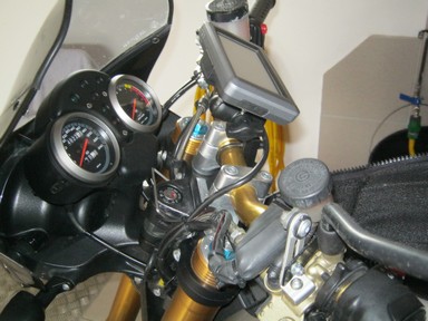

- Beiträge: 9898
Ich habe 2 'Knochen' :
Navi = Garmin 880
Mopped = V11 LeMans 'Tenni'.
Mit 2 solchen 'Knochen' an einer RAM MOUNT Kugel kann ich das Navi frei einstellen, auch mit dickem Tankrucksack.
Navi = Garmin 880

Mein Navi hat keine Camera um den Satelliten sehen zu können
Nur wenn es im Tankrucksack steckt und keine Wolken am Himmel sind und ich dazu anhalte sieht es den Satelliten
Hab mir aus 2mm PVC Abdeckung für den Touchscreen Bildschirm des Navi gemacht, damit in der Tasche nix auf Schirm drückt und was verstellt
