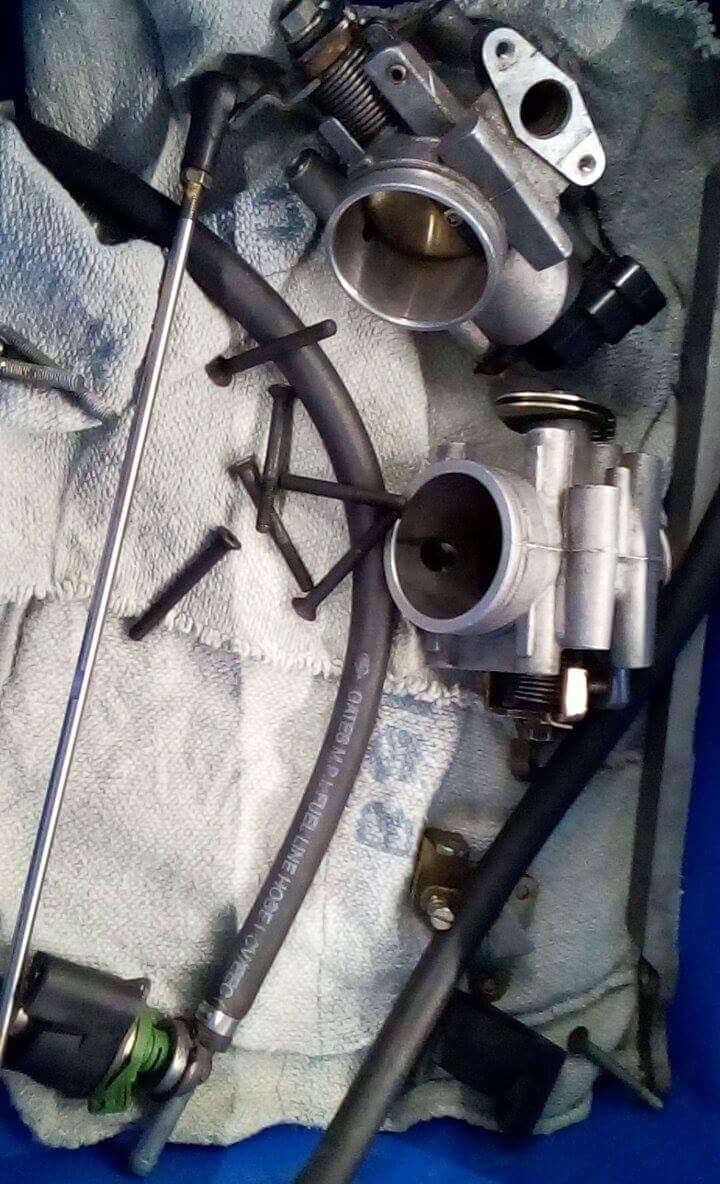

Die Woche musst ich aber einen herben Rückschlag verkraften. Was ich zunächst als Unfähigkeit meinerseits "abheftete" macht auch den Spezialisten Probleme:
Der rechte Drosselklappenkörper war/ist stark korrodiert, innen und aussen. Wollt den fix demontieren und aufarbeiten. Schwupp, Imbus rund. Also schnell Einspritzdüsen gezogen, Getriebe gelockert, Rahmen angehoben und komplette Brücke "rausoperiert. Ist ja kein Problem, da ich noch eine komplette Brücke im Regal hab. Nun wollt ich an der die Düsen ziehen und schwupp.... Imbus der Düsen rund.
Ich damit zum Spezi mit Spezielwerkzeug und know how....."kein Problem Dirk, krieg ich hin...."
2h später der anruf:"ähem.... müssen die Schrauben raus-errodieren" und " ähem, muss den einen Drosselklappenkörper schweissen"
Nu bitte nicht Kommentare wie: an was'n Krauter hast' n das gegeben! Der Mann ist gut. Das hat er schon öfter bewiessen.
Einfach obacht, wenn man mal schnell diese mistigen Schrauben lösen will.....

Ganz ehrlich Dirk, da hab ich kein Mitleid. Solche Hauruck Wildwestmethoden und " ich mach das mal eben " gehen meist nach hinten los, jetzt haste den Mist...
Luigi hat da Linsenkopf und Senkkopfschrauben verbaut, das ist aber nun schon ewig her und die Dinger sind festgegammelt. Warum steckt ihr da nen Inbus rein und dreht die rund und macht die kaputt? Was soll der Scheiß? :x Ausbauen den Kram, dann sucht man harte Hölzer und baut die entsprechend an den DK Gehäusen unter. Dann nimmt man einen Splintetreiber und schlägt in die Schrauben. Das durch die Schrauben langgezogene Alu setzt sich dadurch, die Korrosion löst sich und man kann dann versuchen mit dem Inbus die Schraube zu lösen. Bei rundgedrehten mit eingeschlagenem Torx. Man kann vorher das Gehäuse auch noch mit Feuer anwärmen. Solche Aktionen brauchen Zeit, da ist nix zu holen mit mal eben, kommt nur Murx bei rum. So hab ich schon etliche Schrauben aus Brücken geholt ohne die Gehäuse zu beschädigen, dauert halt.
Ich habe bei meinem Geraffel die oberen (Linsen) Schrauben damals in neuem Zustand gleich gegen Zylindrische getauscht und alle mit Paste aus Motoröl und Molyfett eingesetzt, die lassen sich jetzt nach 17 Jahren ohne Probleme lösen. Es ist nötig dass die Schrauben gangbar sind, denn sonst kann man die Gehäuse nicht sauber ausrichten...

Sei nicht so hart. Ganz so brutal hauruck bin ich nicht ran. Und schön warm gemacht hab ichs auch......
An meiner schwarzen hatt ich das auch schon hinter mir und alles paletti.... ich gehe eher davon aus, dass es hier schon eine "Korrosionsverschweissung" gab.

Und wenn dann doch aus gebohrt werden muss und dann wohl möglich der Bohrer oder Gewindebohrer noch abbricht ,gibts nur noch eins:senkerodieren und hoffen das sich das Teil irgendwie aufspannen lässt.
Kacksenkschrauben

Das ist einfach nur ärgerlich dass jetzt was kaputt ist und geschweisst werden muss. Gammel hin oder her, kaputtgemacht ist schnell. Mich ärgert so was maßlos, da die Teile eben selten und teuer sind. Mit Zeit und Überlegung an die Sache ran, das verhindert viel Ärger...
Wenn mit Splintetreiber nichts geht kann man auch das komplette Gehäuse einspannen und die Köpfe ab und ausbohren. Da bleiben dann sogar die Verbindungsstreben heil. Dann hat man 2 Gehäuse mit jeweils 4 Schraubenbolzen die man dann ganz in Ruhe entfernen kann.

Den Schraubenbolzen war nicht beizukommen. Rainer, glaub mir: ich kenne den Wert der Brücke: 2.300 € bei Stein Dinse, nicht lieferbar. Ich habe das auch eher als Warnung hier eingestellt..... weil ich da aufgrund der Erfahrung mit meiner Schwarzen keine unlösbaren Probleme gesehen hatte. Darfst also ruhig (im Verborgenen) ein wenig Mitgefühl zeigen, wenn der (berechtigte) Ärger verflogen ist ......
