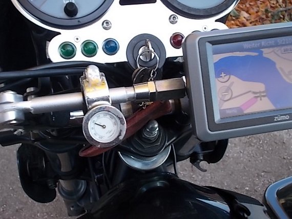

Um überprüfen zu können ob der Batterieladestrom ausreicht, habe ich bei meiner heutigen Ausfahrt, Temperatur zwischen 6 und 8 Grad,
alle elektrischen Verbraucher genutzt um zu sehen wie stark die Batterie nach der Fahrt geladen ist.
Natürlich hatte ich nur leichte Kleidung ausgewählt, damit ich während der Fahrt bei voller Heizleistung nicht verglühe.

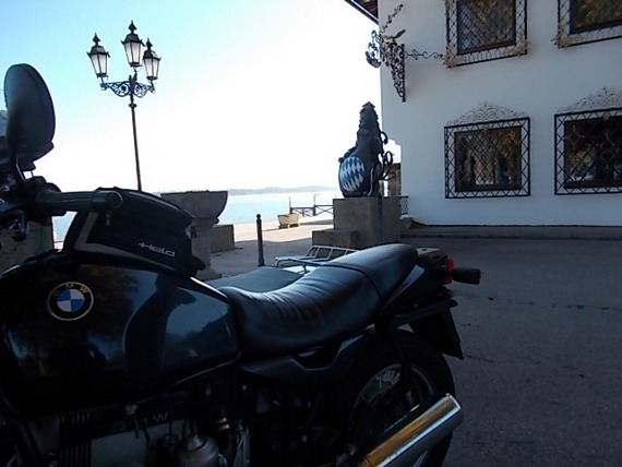

Meine 2-Seenfahrt ging über Waging
zum Chiemsee.

Anlasser gedrückt, alle elektrischen Verbraucher wieder mit voller Leistung.
Zu Hause angemommen.
Das Batterieladegerät angeschlossen, Anzeige = 100%.

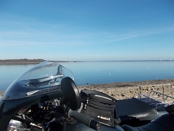

Der Strand vom Meer sieht auf deinem Foto etwas verwüstet aus. Hat da der Sturm vom Sonntag gearbeitet?
Re: Südtirol mit Hindernissen
Servus Gottfried,guzzipapa hat geschrieben:Ja Hans, das wird auch stimmen, was du schreibst. Als erstes werde ich einmal die Batterie vom Fachmann testen lassen, ob die in Ordnung ist. Danach beginnt die Ursachenforschung entlang der Verkabelung. Letztes Jahr hatte ich ein ähnliches Problem. Da war es eine zusätzlich eingebaute Verlängerung im Massekabel, wo die Verbindungen oxydiert waren. Da ist einmal Strom drübergegangen, dann wieder nicht.
der Meeresstrand ist nicht verwüstet.
Das ist die Tuffsteinmauer zwischen der Straße und dem See am Südufer des Chiemsee.
Auf dem folgenden Bild sieht man im Hintergrund die Fraueninsel.
