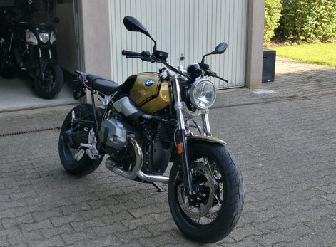

Re: Kontaktproblem: Drehzahlmesser, Licht, Blinker, Bremslic
Es gibt schlimmere BMW's
Selbst in pink mit weißen Rädern wird eine T immer ein Massenmotorrad bleiben.Bettina hat geschrieben:
...mein Goldstück gibt es bestimmt kein zweites Mal.
Eine Elfe dagegen immer ein seltenes Motorrad.
Eine BMW ist prima zum ge und verbrauchen, da Motorräder, Ersatzteile günstig und reichlich und auch gebraucht verfügbar. Für den Preis eines gebrauchten Elfenkopfes gibts schon einen kompletten Vierventilboxermotor...
Eine Guzzi dagegen ist einfach zum besonderen Genuß...
