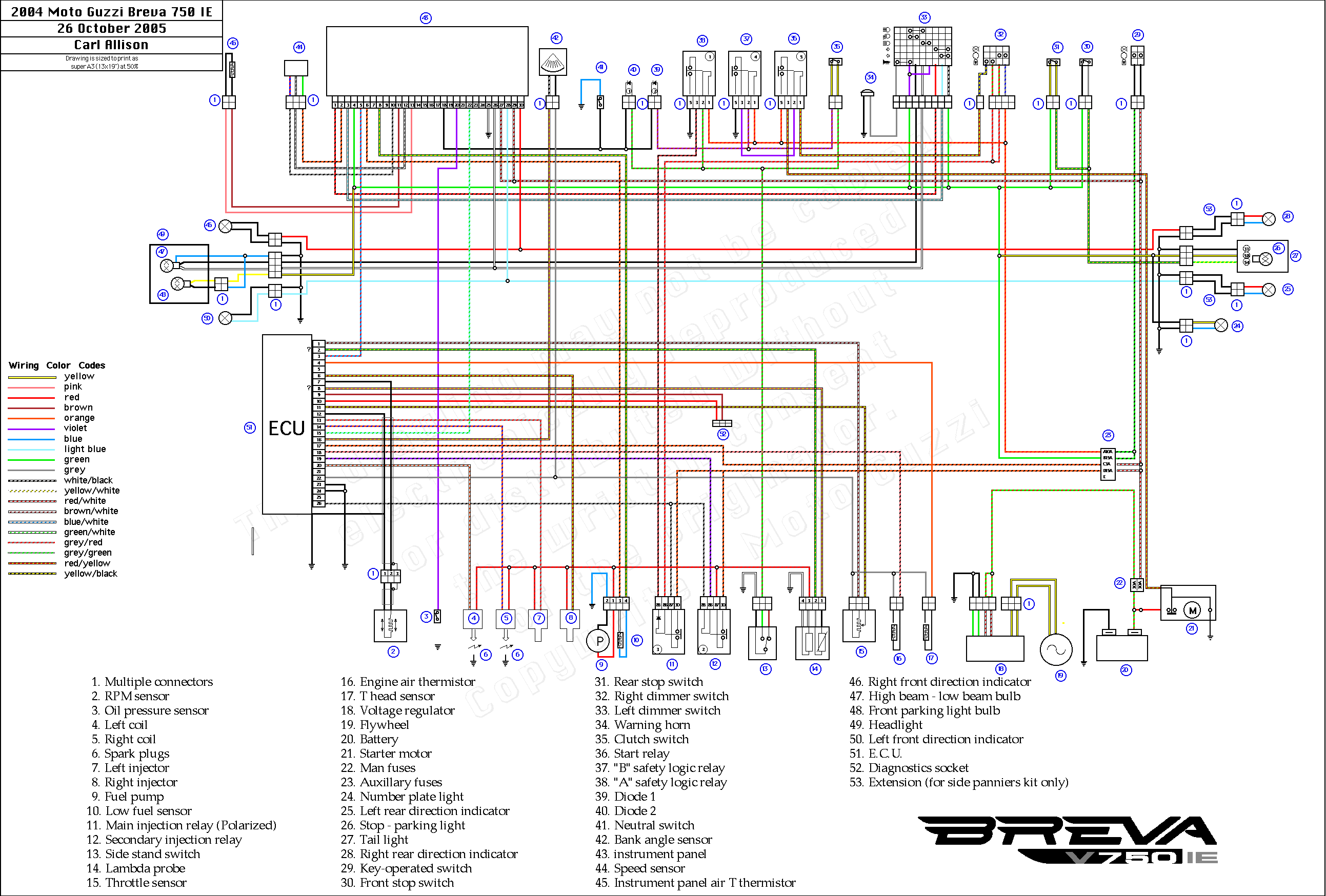

Nein, der Schwarze und der Weiße sind für die Ladekontrolle und für die (so habe ich es mal hier gelesen) Referenzspannung. Ob und wo der hmb-Regler eine Referenzspannung hernimmt hat sich mir bislang noch nicht erschlossen :kratz: .
Die Rot-Weißen verbindest Du mit den Rot-Grünen. Hier mal ein Bild. Unten rechts im Bild siehst Du Verkabelung vom Ladegedöhns:
