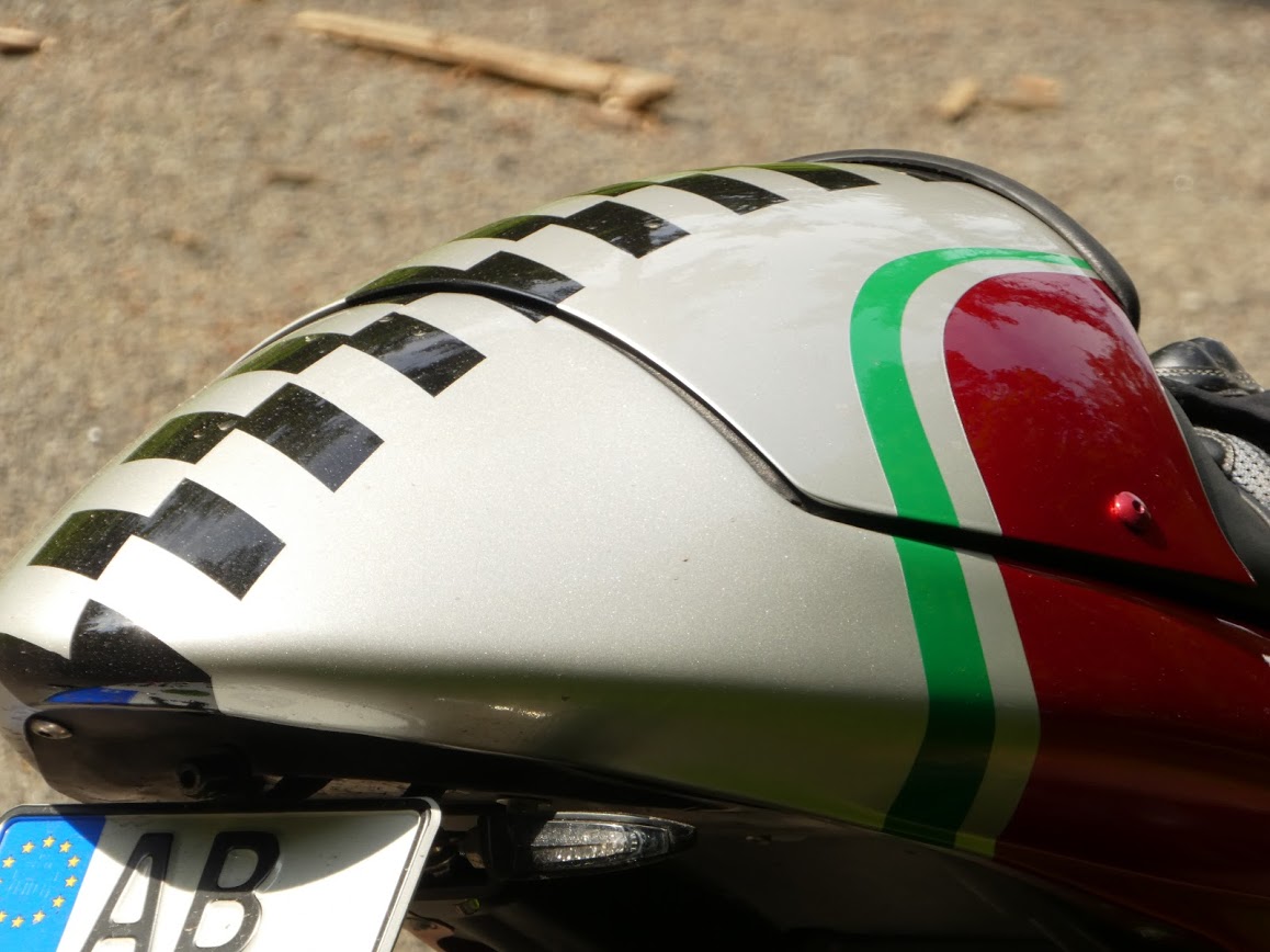

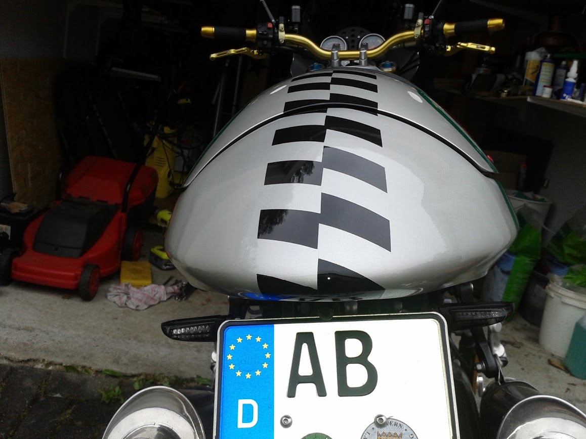

Wenn Du den Kennzeichenträger wechselst, achte darauf, dass das alles nicht zu schwer wird, sonst darfst Du den Halter ab und zu mal nachschweissen.
Das sind zwar nicht die Kellermänner, sind aber auch nicht viel größer.Vergiss die Kennzeichenbeleuchtung nicht.
