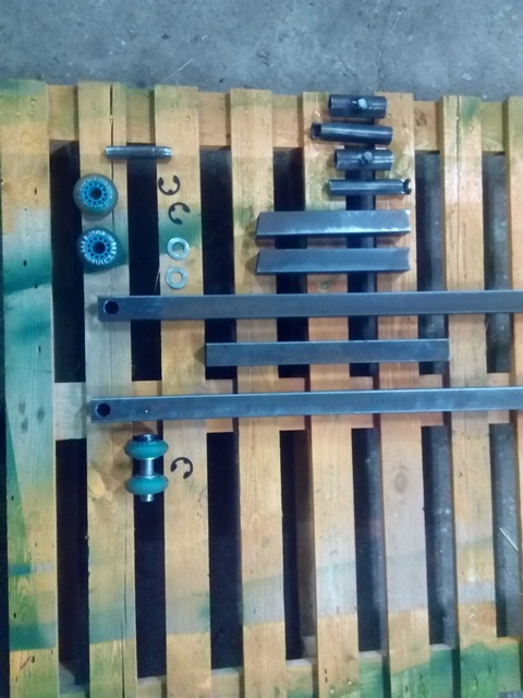

Die Teile für den Heber hab ich heute schon einmal zurechtgebastelt. Morgen schweißen und mit Farbe bekleckern.

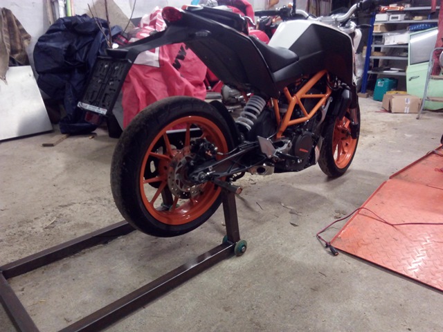

Steht schon drauf. Gut 4 Stunden gebastelt, Materialkosten nahe 0, weil nur Reststücke verbaut wurden. Aber solide Technik. Elastische Doppelrollen, die waren früher auf Inlineskatern, Achsen aus 22 mm Automatenstahl, die Schubstücke aus Walterscheid Gelenkwellenrohr geschnitten = Teflonbeschichtet. Wird wohl bei 500 kg statischer Belastung noch keinen Mucks machen.
- Beiträge: 2815
Re: Plan für Montageheber
Wenn es da einmal dranhängt schaut das recht praktisch aus. Aber wie kriegst du das Motorrad da drauf?
Im Halter des Scherenwagenhebers stecken zwei Vierkantrohre, die dienen zur Verlängerung und zum Aufrichten. Zuerst wird das Mittelteil an die unteren Aufnahmen geklemmt, dann die Seitenteile angeschraubt und angehoben. Dann steht das Heck in der Luft, danach die Vierkantrohre mit Heber auf die Seitenteile und unterm Motor angehoben. Das geht problemlos allein mit wenig Kraft.

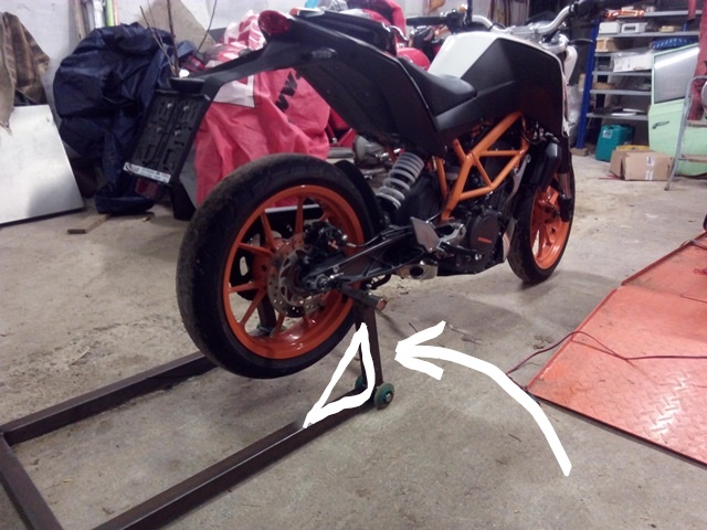

guzzipapa hat geschrieben:...., Materialkosten nahe 0, ..... solide Technik. ....Doppelrollen, die waren früher auf Inlineskatern, Achsen aus 22 mm Automatenstahl, die Schubstücke aus Walterscheid Gelenkwellenrohr geschnitten = Teflonbeschichtet. ....
Schaut solide aus.
Damit kann man sicherlich das Mopped MITSAMT der Jung-Reiterin in die Höhe wuchten. <Foto bitte!>
Der Inschenjör sagt : Am rechten Winkel hätt' ich noch je 1 (oder sogar 2) sog. 45° "Knotenbleche" angeschweisst. -M-
- Beiträge: 2815
Der Praktiker antwortet, dass das theoretisch richtig ist, aber auf Grund des verwendeten Materialquerschnittes (50 x 50 x 3) und des geringfügigen Überhang aus der senkrechten Achse eine Verstärkung bei der geschätzten höchsten Belastung nicht notwendig ist. Die billigen Quingpingdings die man kaufen kann sind nur aus 32 oder 36er Konstruktionsrohren gebogen und haben auch nicht alle eine Verstärkung drin. Manche sogar noch genau in der Biegung ein Loch durgestanzt für die Bolzen der Stützrollen. Da darf man dann nur kleine Motorräder mit leichten Mädchen drauf herumbugsieren.
