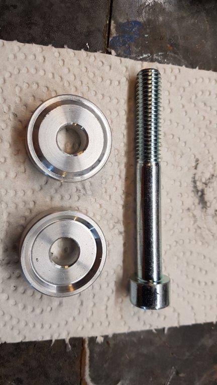

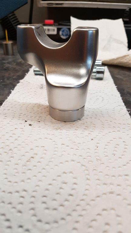

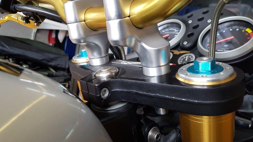

- Beiträge: 1139
Re: Lenkererhöhung durch "U-Scheiben" unter Riser?
Zur Idee braucht's dann nur einen weiteren, verregneten Urlaubstag und dann sieht das so aus.
Ob sich das wegen 10mm gelohnt hat?
Ich seh's mal so: Urlaub, scheiss Wetter und drehen macht Spaß......also ja.
Ansonsten wohl eher "nein".

- Beiträge: 1139
Hallo Hans, also mit dem Minimalaufwand den ich betrieben habe, sind bei mir die 10mm das Limit gewesen. Aber nicht wegen der Züge, Sondern wegen Kabeln die unter den Tank gehen. Da hatte ich keinen Bock drauf, das große Rad zu drehen. Ich denke Mal mit mehr Arbeit kannst Du bestimmt 25mm machen. Mehr sieht dann irgendwann saublöd aus......

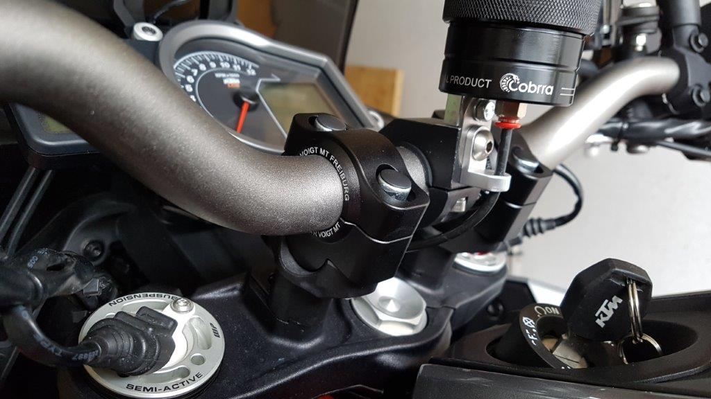

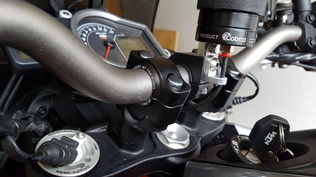

- Beiträge: 1139
Die Regelkonforme Version von Voigt ist aber auch nicht schlecht.
Ich finde die besser als die von SW-Motech weil das Unterteil zu 100% (weil halbrund gearbeitet) in den originalen Riser passt und nicht nur zu 30% wie bei SW-Motech.
Habe ich an meiner KTM verbaut.
