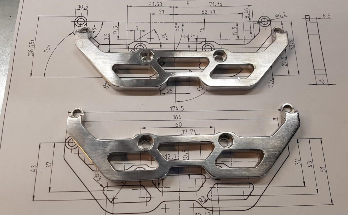

Ja ja, ich weiß, sowas kann man auch kaufen. Aber die hier sind jetzt selbst gemacht.
Mit ner CNC-Fräse wären die Dinger nach 10 Minuten fertig aus der Maschine gefallen.
Ich habe analog und manuell halt mal eben zwei Tage damit verbracht.
Aber was macht man nicht alles, wenn man Urlaub hat und Spaß am Zerspanen.
Werden noch silber eloxiert. Am dauernden Polieren hatte ich früher mal Freude.....

und hier jetzt mal ein schönes Beispiel dafür, warum ich neulich mal schrieb, das Eloxieren immer so ein Glücksspiel ist.
Das rechte Teil sollte schwarz werden - alles prima.
Alle anderen Teile sollten silber werden, was Gott sei Dank mit den Zylinderschutzbügeln auch funktionierte.
Nur der Fußbremshebeldingens hat beschlossen grau zu werden.
Identische Vorbehandlung wie die Zylinderschutzbügel und zusammen eloxiert.
Kann nur an der Legierung liegen....auf ein Neues.....

Das ist kein Glückspiel des Aluminiums , sondern des Lagerarbeiters.Kosmolske2.0 hat geschrieben:und hier jetzt mal ein schönes Beispiel dafür, warum ich neulich mal schrieb, das Eloxieren immer so ein Glücksspiel ist.
Das rechte Teil sollte schwarz werden - alles prima.......... hat beschlossen grau zu werden..........

Ich habe noch 4 Stück 12mm Rundmaterial "silber" eloxiert. Füsse für ein dingsbums in der Küche. 3 sind grau geworden, eines silber. Ja Leck mich.....

Und ja, je nach Legierung des Alu erscheint die Farbe etwas anders nach dem Eloxieren. Liegt hauptsächlich am Silizium Anteil.
Für Teile die Eloxiert werden verwende ich generell F51/7075, mit dem kommt die Farbe wie gewünscht
