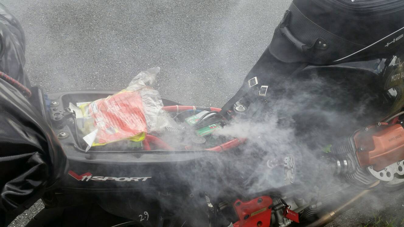

- Beiträge: 10001
Re: Wer hat ne Lithium Ionen Eingebaut?
Denn ==> https://www.v11sport.de/viewtopic.php?t ... o+autobahn
Ich bleib bei Blei, für die Elfe.
- Beiträge: 4225
Das rauchende Lifepo ist von 2016, also noch ein Modell aus den Anfängen dieser Akkus!!
Das ist ja wie wenn man nicht Motorrad fahren will, da die ersten Motorräder mit Riemenantrieb (um 1900) sehr anfällig waren....
Man muss ja mal bemerken, dass einige Motorradhersteller Ihre neuen Maschinen schon mit aktueller Technik (Lifepo-Akkus) ab Werk liefert.
Grundsätzlich kann ja jeder machen was er will
Alte Männer - alte Technikroland.k hat geschrieben: Mi 12. Mär 2025, 14:13 Das rauchende Lifepo ist von 2016, also noch ein Modell aus den Anfängen dieser Akkus!!
Grundsätzlich kann ja jeder machen was er will![]()
- Beiträge: 10001
....was 25 Jahre lang gut war, das ist auch 50 Jahre lang gut.
