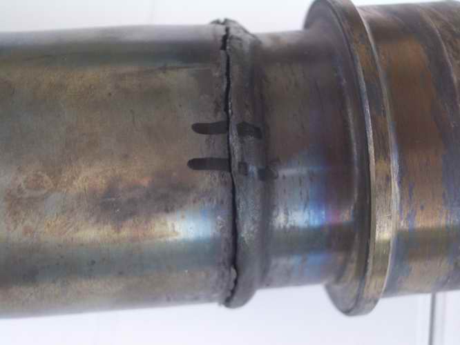

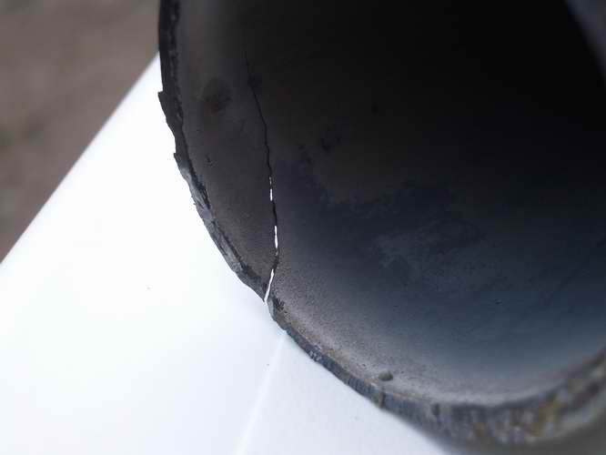

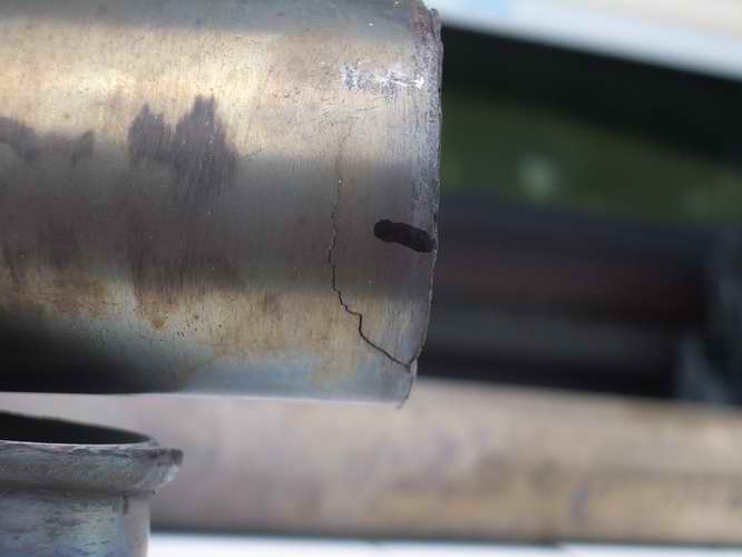

Alles Mist Bernd.
Stehbolzen müssen sein,sonst ist das Gewinde vom öfteren ein und ausschrauben der Schrauben die ja sehr rauh auf dem Edelstahlgewinde sind,im Kopf bald hinüber.
Wenn man sowas macht dann mit Federn am Krümmer eingehängt und am Zylinderkopf.
Nun was ganz anderes und welches dein richtiges Problem angeht.
Der Sammler ist warscheinlich krumm,nun steckst du die Rohre in den Sammler,
ziehst oben am Zylinderkopf die Muttern fest,das Interferenzrohr sitzt auch noch stramm,
und schon ist Spannung auf den Krümmern.
Das ganze mit feinen Vibrationen,heiss und kalt,und dann kann man sich denken
wann der erste Riss von sich hören läßt.
Also Krümmer schweissen,Sammler richten,spannungsfrei montieren,und dann eben auch noch
eine Portion Glück haben das es so geklappt hat wie man es sich gedacht hat.
Alles andere ist vergebene Liebesmüh.

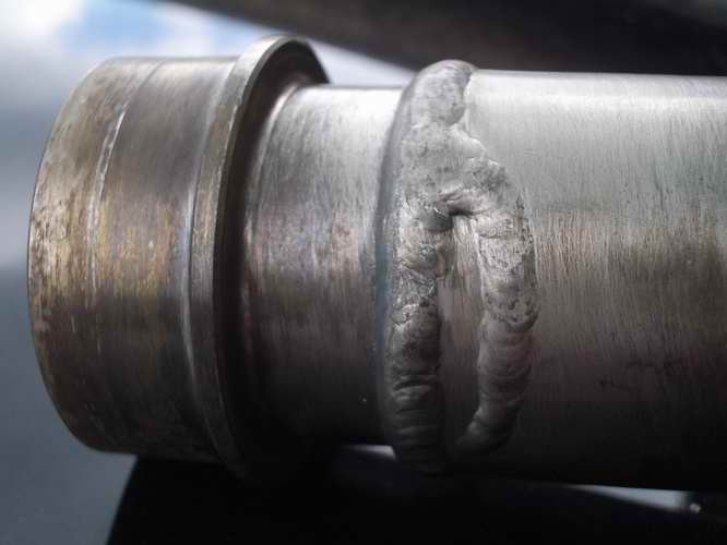

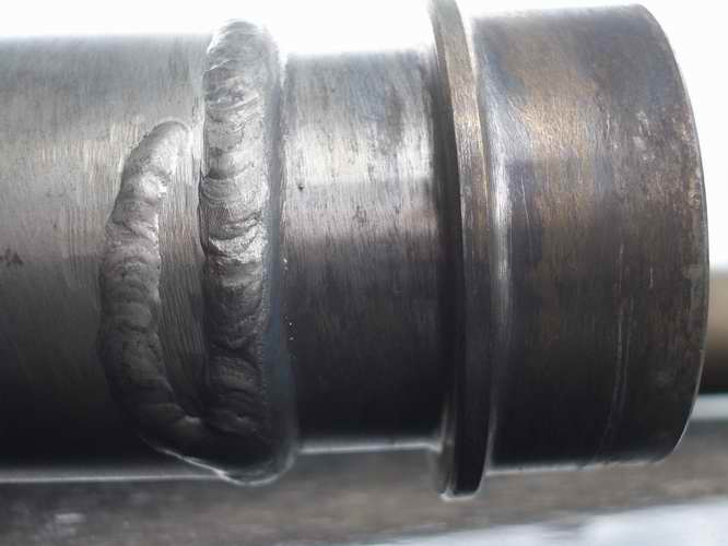

Re: Krümmerrisse - Notlösung oder dauerhaft gut?
Hallo Leuts,
mit den -dichtungen nehme ich alles zurück. Das Geräusch beim Fahren war genau als ob eine der Dichtungen verreckt ist. Bei der Demontage der Krümmer dann kam die freudige Überraschung.
Morgen wird geschweißt.
Freudige Überraschung weil das WIG- Schweißen kostet ne Kiste Bitburger und ich muss beim Leeeeeeeren helfen.
Die Dichtunmg kostet bei SD € 13,49 + Versand und ich bekomme kein Bier dafür.
