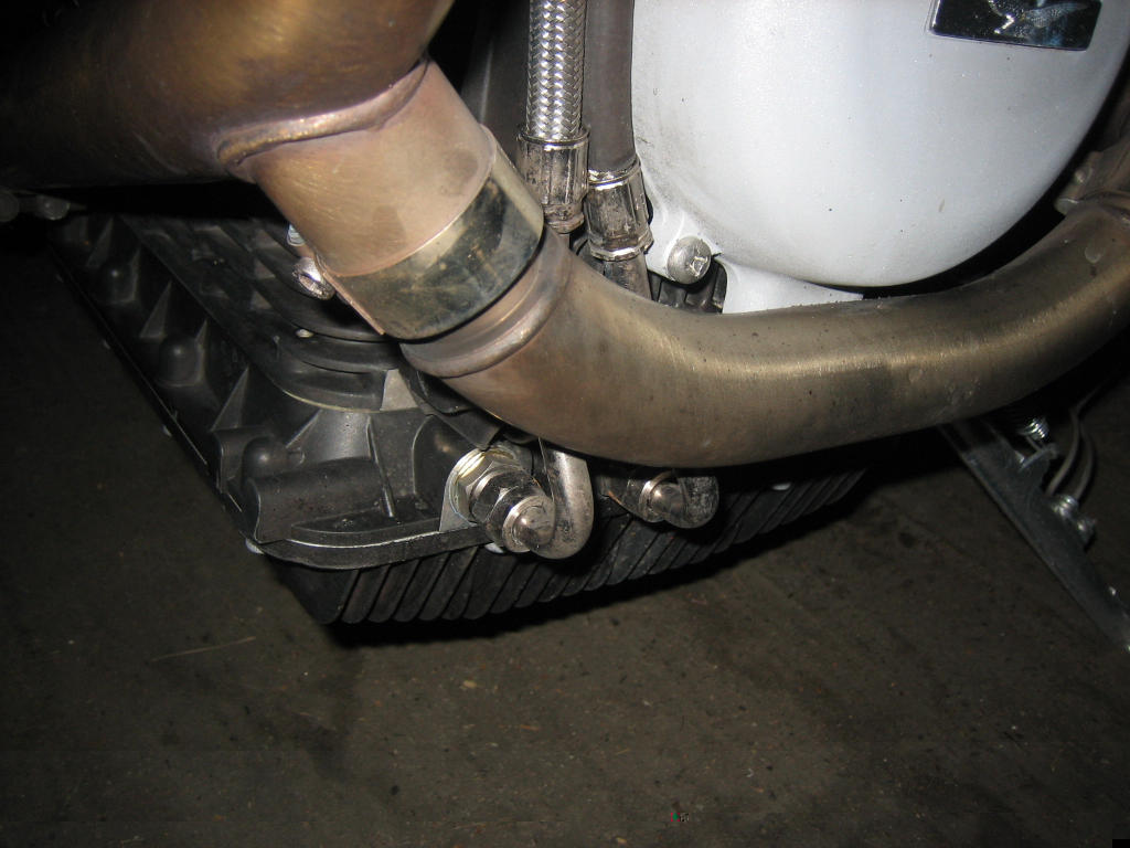

Re: Schlauchschellen für lose Interferenzrohre
So sieht's aus, einfach eine Schelle auf einer Seite über den Spalt zwischen Interferenzrohr und Krümmer. Hält schon mehrere hundert km bisher:
im Detail
Den Schneckentrieb kann man auch gut hinter dem Rohr verstecken, das Ganze ist dann praktisch nicht mehr zu sehen.
Grüsse, Hannes
im Detail
Grüsse, Hannes

... * räusper * ...
Bin echt mal gespannt, ob jetzt - wohlgemerkt aus kostengründen - eine Interferenzrohr-Auspuffschellen-Aktion gestartet wird.
Stephan
Stephan
Ach was
25mm Schellen gibts in jedem Baumarkt, zugegeben in Edelstahl sind sie schwerer zu bekommen.
Grüsse, Hannes
Grüsse, Hannes
