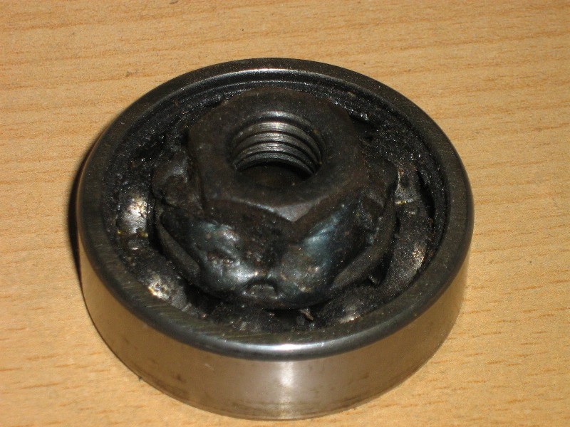

6kt. Mutter auf den Innenring aufgeschweißt:
Ergebnis: Mutter samt kleinen Stücke des Lagerinnenringes sind abgerissen…
Das Lager hockt immer noch bombenfest! :schitt:

Ich würde da den Innenring des Lagers entfernen,die Kugeln raus und dann ne Schweissraupe
in den Aussenring des Lagers legen.
Wenn sich der ALageraussenring dann wieder abkühlt sollte zu entfernen sein und vieleicht sogar herausfallen.
Oder so wie Mistel es vor hat,den Aussenlagerring aufdrehmeln.

Dieter, so wie auf Deinem Bild habe ich auch eine Mutter aufgeschweißt..allerdings nur an 3 Seiten -nicht vollflächig rundherum , wie bei Dir.
Das hat aber scheinbar nicht ausgereicht.
