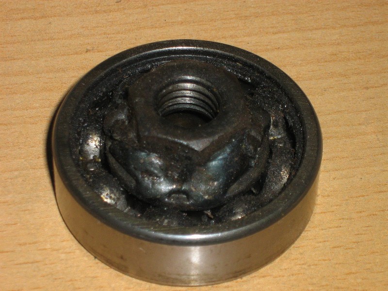

Schon etwas gefrustet habe ich dann zum letzten Mitte gegriffen:
6kt. Mutter auf den Innenring aufgeschweißt:
Ergebnis: Mutter samt kleinen Stücke des Lagerinnenringes sind abgerissen…
Das Lager hockt immer noch bombenfest!
Zum Schluß habe ich die ganze Lagereinheit ausgebaut:
so siehts aus:
[url=http://www.bilder-hochladen.net/fi ... .jpg[/img][/url]
Jetzt weiß ich nicht mehr wirklich weiter.
Mir bleibt im Prinzip nur noch das Aufschleifen des Außenringes…
Oder habt Ihr noch ne Idee?

Es ist vollbracht…. Danke für eure Tipps und Hinweise.
Dieter, so wie auf Deinem Bild habe ich auch eine Mutter aufgeschweißt..allerdings nur an 3 Seiten -nicht vollflächig rundherum , wie bei Dir.
Das hat aber scheinbar nicht ausgereicht.
Letztlich zum Erfolg hat der Hinweis von Manfred geführt , die Distanzbuchse so weit als möglich zu Seite zu drücken und mit einem langen Dorn von innen auf das Lager zu schlagen.
Durch das große Spiel schlabbert die Buchse ziemlich hin und her - daduch war es möglich den Innenring zu treffen.
Zimperlich darf man dabei aber nicht sein – ich mußte mit einem Fäußtel ordentlich dengeln , um das Lager zu lösen.
Die C3 Lager sind beide rausgeflogen und durch Normalluft-Lager ersetzt worden.
Dazu habe ich allerdings eine neue Distanzbuchse angefertigt, die etwa 1/10 länger als der gemessene Lagerabstand der Außenringe in der Nabe ist.
Die C3 Lager sind ja solche mit erhöhter Lagerluft – wozu die hier dienen sollen ist mir nicht klar.
Einzig logische Erklärung wäre, daß so mit Hilfe der größeren Lagertoleranzen auch größere Abweichungen in der Seriensteuung kompensiert werden sollen.
Das bedeutet, das größere Toleranzen im Zusammenspiel von Lagerabstand in der Nabe und Länge der Distanzhülse zugelassen werden können, ohne die Lagerung zu sehr vorzuspannen.
Am anderen Ende der Toleranzfelder heißt das aber, daß dadurch etwas größeres Lagerspiel in Kauf genommen wird (seitens MG).
Der normale Einsatzfall von C3 Lagern liegt hingegen wo ganz anders.
Diese werden im Maschinenbau nur dort eingesetzt, wo starke Temperaturunterschiede zwischen Innen- und Außenring der Lagerung auftreten können.
Ein ( erfundenes) Beispiel zum Verständnis:
Wenn anstelle der Steckachse ein Rohr durch den Lagerinnenring geführt würde , durch das heißes Wasser fließt, würde sich der Innenring schnell erwärmen und ausdehnen.
Über die Wälzkörper (Kugeln) fließt die Wärme dann in den Außenring.
Da der Außenring aber in einem „dicken“(massereichen), gut wärmeleitenden Nabenkörper sitzt, erwärmt sich der Außenring deutlich langsamer, da die zugeführte Wärme über den Nabenkörper abfließen kann.
Ein sich ausdehnender Innenring und ein „stehenbleibender“ Außenring führt zu einer Spielverringerung im Lager – bis hin zum Klemmen der Wälzkörper = Lagerschaden.
Dem wird durch größere Lagerluft - eben C3 oder C4 ect. entgegengewirkt.
Durch das Ausmessen und Neuanfertigen der Distanzbuchse werde ich sicherlich mit den Normallager keine Probleme bekommen… anderenfalls werde ich berichten.
