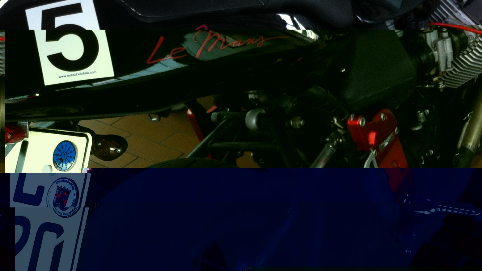

- Beiträge: 4932
Et Voila: 4S 3P mit 6900mAh ....
Balancer funktioniert.
Kabel sind auf 300A für 5 Minuten ausgelegt. Das sollte zum Starten ausreichen.
Dauerstrom verkraften sie knappe 150A, da kann ich noch ´n paar Gadgets montieren.
Die Zellen sollen 40C Dauerstrom abkönnen. Da lass ich dann mal lieber das Licht aus zum Starten
Reserve ist aber auch hier vorhanden.
Goldkontaktösen: etwas schlechterer Wiederstandswert, aber dafür Korrosionsresistent.
Morgen wird geschrumpft und gewogen. Danach der erste Startversuch.

- Beiträge: 11399
Springt doch gut an,wenn das so bleibt auf Dauer,alles gut.
Dirk, meß die Spannung beim Anlassen noch mal, auf wieviel sie einbricht, bzw. 'nur' einbricht
- Beiträge: 4932
Hubert, sie bricht von 13,54V auf 11V (10,98) ein. Jetzt hab ich leider kein Vergleich zur Hawker....Luhbo_ hat geschrieben:Dirk, meß die Spannung beim Anlassen noch mal, auf wieviel sie einbricht, bzw. 'nur' einbricht
Besser waere natürlich eine 4S4P .... Aber dass es kein Luxus wird, war vorher klar.
Wenns zu nervig wird, löt ich halt nochmal ne Reihe dran. platz iss ja genug
Meine Hawker geht auf 10 runter. Übrigens Glückwunsch zum erfolgreichen Eigenbau
Dem Glückwunsch schließe ich mich an. Sehr schönes Projekt und beim Preis/kg Gewichtsreduktion sicher ´ne sehr lohnenswerte Aktion.
