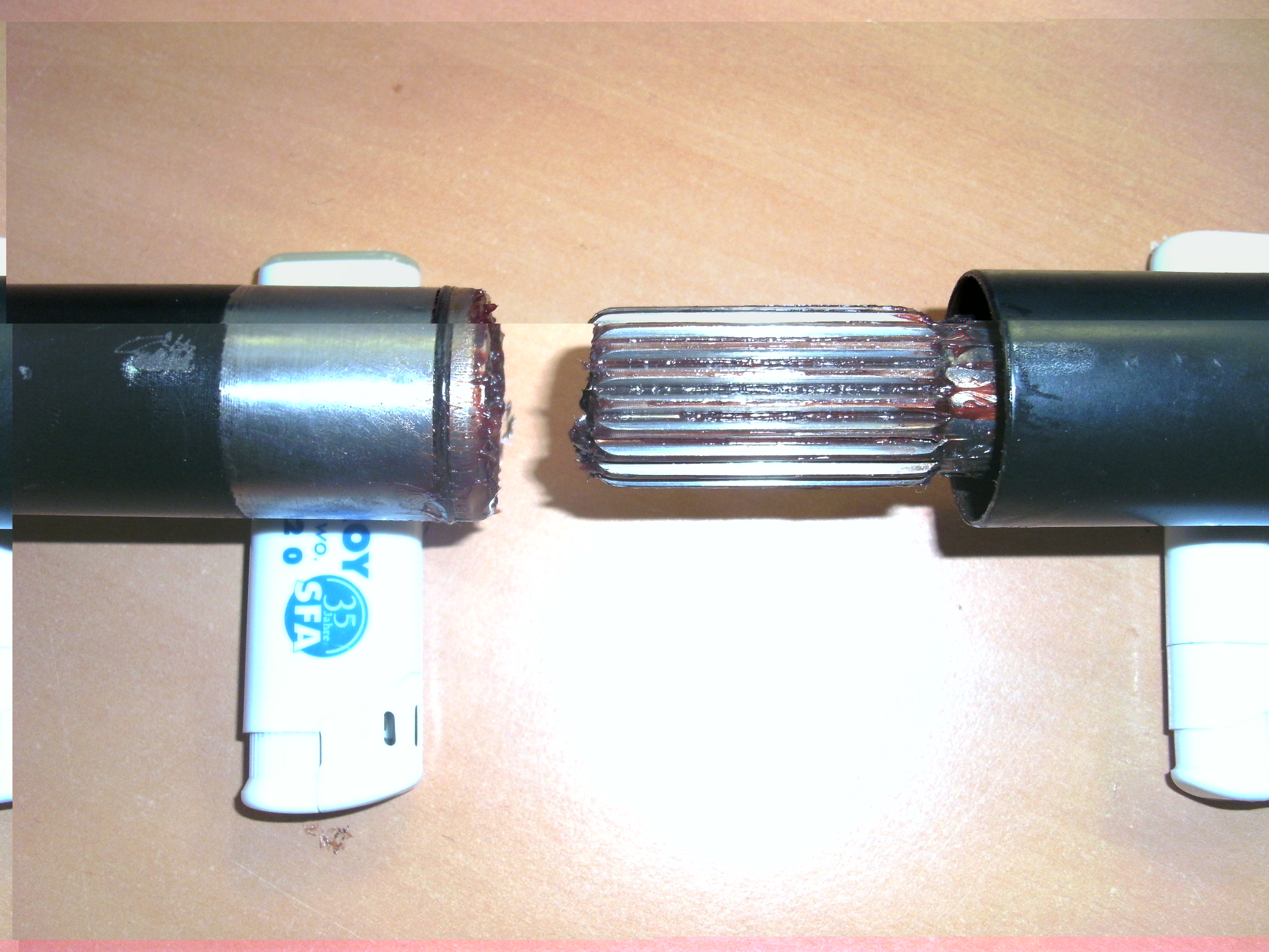

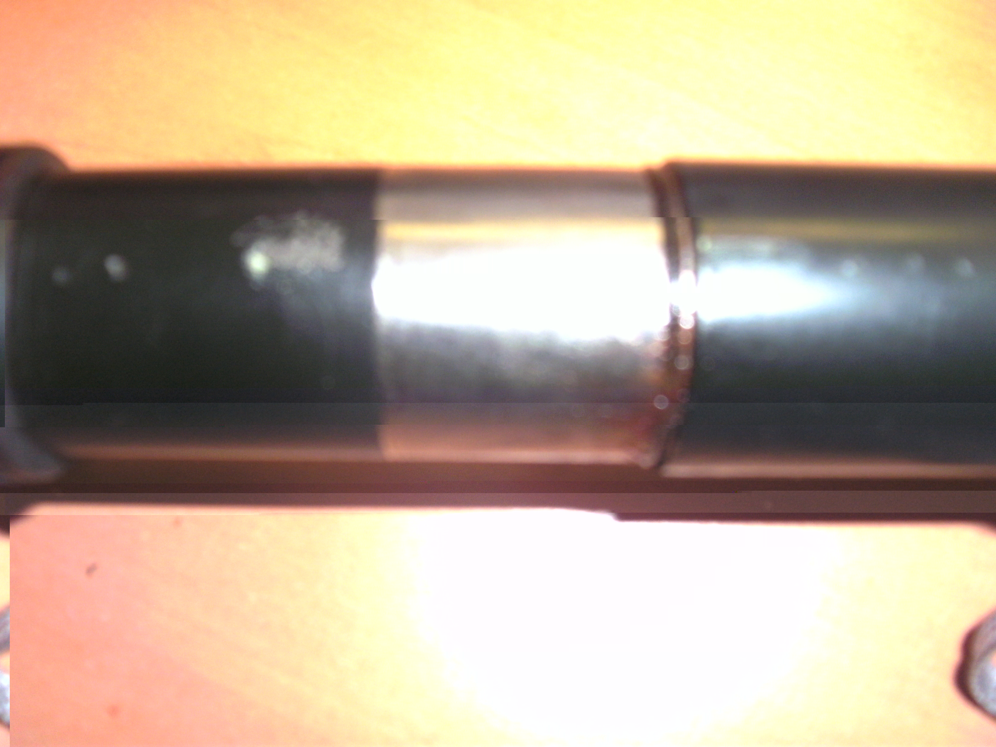

Habe die Welle komplett ausgebaut auf der Werkbank liegen.
Schmiernippel ist ebenfalls demontiert, und es ist so gut wie kein Fett mehr im Rohr.
lediglich die Verzahnung ist leicht eingefettet.
Ich bekomme die Welle eigentlich relativ leicht bis zum O-Rig zusammen geschoben.
Markiereungen sind auch beachtet wegen dem Auswuchten.
Ab dem O-ring geht es mit ein wenig Gewalt (Gummihammer) noch ca. 2-3mm aber dann ist Schluß.
Es fehlen noch ca. 2,6 cm die die Welle noch rein müsste.
Man hat auch nicht das Gefühl, das da schlagartig etwas stört, sondern es scheint irgendwie zu klemmen.
Die Vermutung eines Wellenschlags kommt daher, weil mir beim Anfahren die Momentabstützung am
Hinterrad abgerissen ist und dadurch das Hinterradgetriebe ja nach hinten weggedreht ist.
Bin danach aber nicht mehr weitergefahren. Die Welle geht praktisch genau bis zu der Pos. ineinander,
in der Sie nach dem Abriß der Momentsabstützung rausgezogen war. Vielleicht hat sie an der Stelle etwas mitbekommen?

Schick mir die Bilder, ich bau Sie dann ins Forum ein ... Hast PN mit Adresse.

Tja....was sehen sie?
Sie sehen nichts...
Oder sieht der Dieter mit seinem Dottore-Röntgenblick mehr?
Sie sehen nichts...
- Beiträge: 11397
Re: Endantrieb V11
Moin Manni,
nee ich seh auch nix.
Aber wenn die Welle wirklich nen Schlag müßte man das doch messen können.
Lichspaltmessmethode oder auch auch nur auf ner Glasplatte rollen und mit einer Blattlehre
prüfen ob die an eine Stelle drunter durch zu schciben währe.
Oder in die Drehbank damit und dann mit ner Uhr den Höhenschlag messen.
Ist die Verzahnung den OK?
Wenn die Welle echt nen Schlag hat würde ich versuchen die zu richten.

Wenn der Höhenschlag so derbe ist, das sie nicht mehr hinein will, dann sollte er sich auch leicht messen lassen.
Re: Endantrieb V11
Bernward Bohnen hat geschrieben: .................... Wellenschlags kommt daher, weil mir beim Anfahren die Momentabstützung am
Das hört sich nicht gut an...beim Abreißen der Momentstütze dreht der Kardan nach oben weg und die Welle versucht genau das zu verhindern..dabei kommen schon Kräfte auf, die eine leichte Verformungen entstehen lassen könnten.
Vielleicht läuft durch diesen Akt die "Blechumantelung" in der der O-Ring dichtet, nicht mehr exakt Mittig zur Verzahnung..
Mach mal den O_Ring mal raus und schaue , ob du dann weiter rein kommst...
Ggf. hilft ein exakt gedrehtes - außen leicht konisches Hilfswerkzeug , die Konzentrizität wieder herzustellen..aber erst mal schauen , ob das auch nötig ist.
Tbd

Da sitzt Schmodder oder ein Steinchen drin.... Das ist verglichen mit Anderem ein grob mechanisches Teil. Landmaschinen-Qualität.
Und da Du eh schon nach Ersatz suchst: Dann kannst Du auch noch ein wenig mit dem Gummi-Hammer üben.
