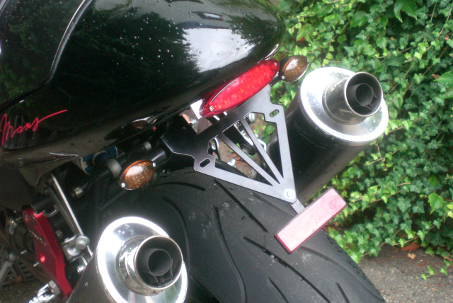

die Anlage hoch legen kannst Du mit den Halterungen der 1100 Sport oder .... mit Eigenbau
Hab jetzt grad kein besseres Foto gefunden .... aber dem Tüv ist der Halter noch nie aufgefallen. Und die Töpfe hingen schön neben den Blinkers

Das mit den Halterungen von der 1100 sport kann ich fuer meine v11 sport so leider nicht bestätigen - das ginge nur mit einem adapter,da die teile von der 1100 um gut 5 mm weniger abstand zwischen den befestigungsloechern habenDiLo hat geschrieben:die Anlage hoch legen kannst Du mit den Halterungen der 1100 Sport oder .... mit Eigenbau

Re: Allgemeine Frage/n zu/r Auspuffanlage/n
wigg hat geschrieben:Das mit den Halterungen von der 1100 sport kann ich fuer meine v11 sport so leider nicht bestätigen - das ginge nur mit einem adapter,da die teile von der 1100 um gut 5 mm weniger abstand zwischen den befestigungsloechern habenDiLo hat geschrieben:die Anlage hoch legen kannst Du mit den Halterungen der 1100 Sport oder .... mit Eigenbau
So, Adapter aus Bandeisen gebaut, gebohrt, lackiert und an die Originalhalterungen angeschraubt - die kurzen Halterungen montiert - die Mistrals mit den fest verschraubten Rohren zum Sammler hochgedreht und die Dinger waren ca. 6cm höher und mit der Oberkante bündig mit meinen kleinen Blinkern - hat super ausgschaut . Allerdings ist abzusehen dass die Schrauben von der Topfhalterung bzw. der Topf selbst an der Schwinge schrammen wird - und das tut er auch . Fazit: ohne massiv Spannung aufzubauen ist das so auf keinen Fall machbar. Ich hab jetzt wieder zurückgebaut und überleg, da ich die Originaltöpfe noch im Keller liegen habe, die Rohre meiner Mistrals abzuschneiden, zu drehen und wieder zusammenzuschweißen oder gleich, ich glaub die heißen SlipOn...., andere Töpfe zu kaufen - anders macht das definiv keinen Sinn
