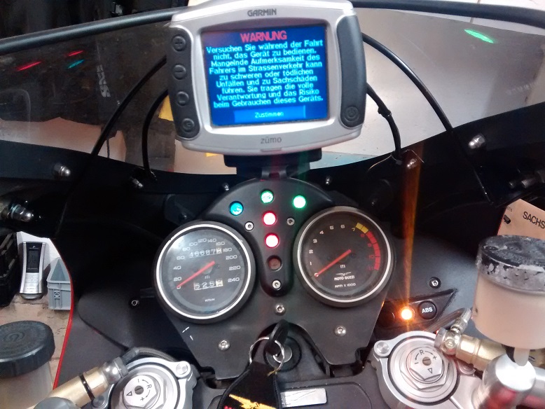

Gut gemacht. Aber wozu der ganze Aufwand? Wieso nutzt Du nicht einfach eine Standardhalterung..?
Re: Navigationsgerät an V11 Le Mans
Hey Werner,
danke fürs Lob. Warum den Aufwand?... Ganz einfach... Zum einen hab ich nicht wirklich einen gescheiten Platz fur erwerbare Halterungen am Moped ausmachen können. Des Weiteren finde ich gehören die Augen o besser der Blick auf die Straße u Umgebung u nicht aufs Navi am Lenker o im Tankrucksack. Die aktuelle Position ermöglicht mir selbst bei Fahrt mit höherer Geschwindigkeit die Straßen Gegebenheiten u die mögliche Routenänderung im Blick zu haben. Darum fiel die Wahl auf diese Position u deshalb wurde auch der Aufwand betrieben :D
Damit hast du absolut recht.
Ich bau mir auch noch sowas.
Ich hätte gern noch ein Bild nur von der Halterung
quasi ohne Navi gehabt.
Find ich gut!HuskY hat geschrieben:Hey Werner,
Ähnelt stark den Teilen die wir seit einem Jahr fahren.
Ist halt für Gleitsichtbrillenträger der Optimale Platz.
Meine Konstruktion hat aber 4 Arme.
Und die Höhe ist immer anders wegen Tom oder 660 oder 550 oder hoher Scheibe.

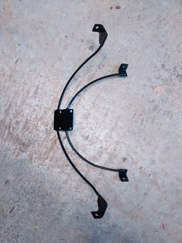

Mach Du bitte ein paar Bilder, weil sich sonst niemand das Anbringen mit vier dünnen Armen vorstellen kann.
Volkmar
seit heute ernähre ich mich von Cortison

Volkmar hat geschrieben:Hey Arno,
seit heute ernähre ich mich von Cortison. In nächster Zeit kann ich nicht in die Garage zum Knipsen.
Mach Du bitte ein paar Bilder, weil sich sonst niemand das Anbringen mit vier dünnen Armen vorstellen kann.![]()
Volkmar
Allerfeinste Bleistiftzeichnung ginge auch, einscannen und feddisch. So brauchst Du die Kiste nicht erst waschen um etwas zu erkennen.
Volkmar
Du hättest Konschdrugdör oder Foddograf werden sollen!

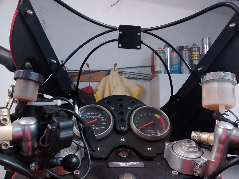

- Beiträge: 11493
Sieht auch klasse aus.
Und das die Vib's weniger werden glaub ich gern.
Es gab früher häufig Streben zwischen rahmenfesten Verkleidungen bei allerlei Maschinen.
Ihr könnt schon was wenn ihr wollt.
Sowas will ich auch.

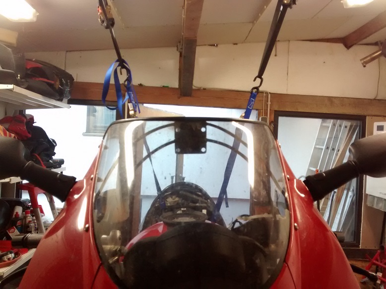

- Beiträge: 1628
Volkmar hat geschrieben:Du hättest Konschdrugdör oder Foddograf werden sollen!
Hat super gepaßt, sind sowieso gerade von Edelstahl blank auf schwarz geworden.
Rolf seiner ist seit März 2015 in Gebrauch, zirca 4000 km keine Schäden bis jetzt. Mit Zumo 660.

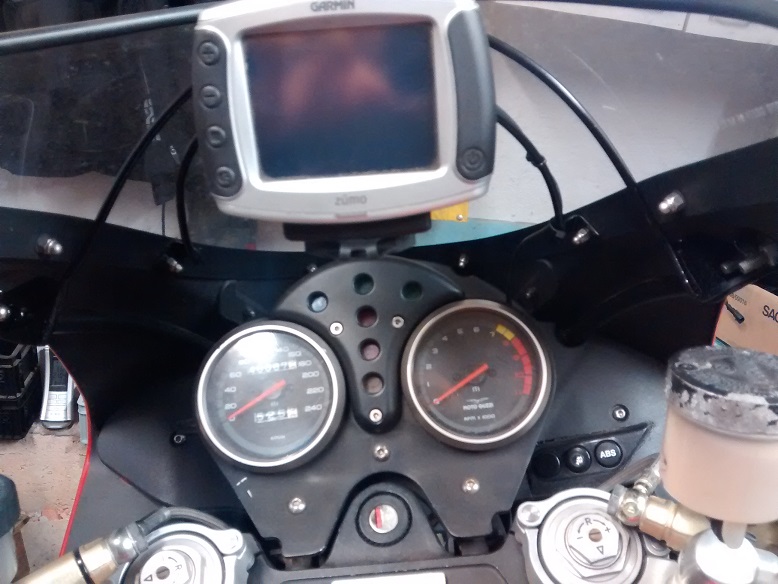

- Beiträge: 1628
Ohne das Navi anzufassen
Das ABS ist völlig problemlos und unauffällig. Seit einem Jahr Zündung an, Licht brennt, 10m fahren Licht aus, alles funktioniert.
(Beim 2. kommt die kleinere Led und der Knopf seitlich an die Instrumente.)
