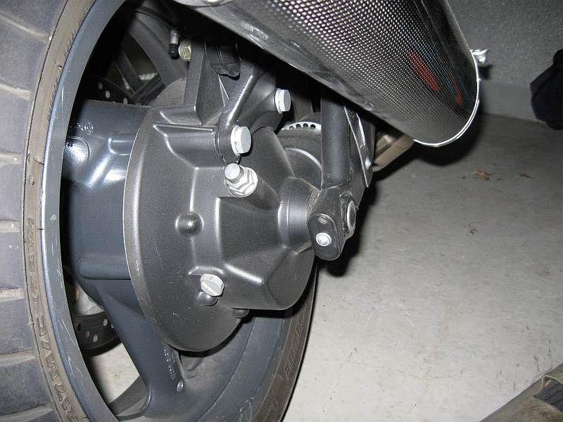

An der V11 sind nicht nur die Vorderrad-Abdeckung und das Hinterrad-Schutzblech aus Kunststoff, sondern auch Teile der Rahmenverkleidung.
Zum Beispiel an der Achse des Hinterrades.
Bei mir fehlt auf der linken Seite am Hinterrad eine der beiden Schrauben, die dieses silberfarbige Plastikteil festgeschraubt hat.
Siehe Bild der rechten Seite MIT Schraube...
...und der linken Seite OHNE Schraube.
Diese Schraube wird im Rahmen mit einer Kaefigmutter festgeschraubt, die bei mir so ausgenudelt ist, dass keine Schraube hineingedreht werden kann.
Die Mutter dreht sich einfach mit, wenn man die Schraube festzieht.
Frage:
Wer hat das Problem der losen Kaefigmutter auch? Und WIE habt ihr das geloest?

bei mir ist auch 'ne Schraube locker (sonst hätt ich ja auch keine V11... ) - allerdings die auf der rechten Seite.
Hab's auf die italienische Art repariert: Einfach eine bisschen dickere Schraube genommen, mit viel Gewalt reindedreht und gut ist.

Das war nicht italienisch - eher germanisch!icke hat geschrieben:Hi Martin,
Ciao,
Erik
Was nicht paßt, wird passend gemacht! Wolln doch mal sehen, ob das mit dem Hammer nicht doch reingeht.....
Man kann die Einziehmutter übrigens mit Schraube und Kontermutter wieder festziehen. Ob das italienischer ist?

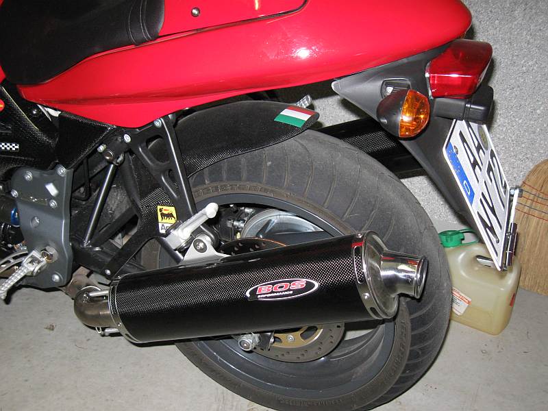

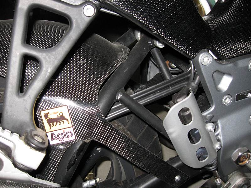

anbei die Bilder mit Stucchi-Kotflügel.
Mit dem Serien-Rücklicht/Blinker/Nummertafelhalter kommt die Sache von hinten nicht wirklich raus.
Aber Änderung ist hier in Planung.
Gruß vom
Wolpi
Gruß vom
Wolpi

Ich kann hier nicht erkennen, ob das Karbonteil vorne ganz nach unten reicht oder gleich unzureichend wie das Originalteil ist.

Vergiß es! Ist genau der gleiche Murks. Nur daß es weniger elegant und deutlich empfindlicher ist!

Wolpi hat geschrieben:....aber besser aussehen tut´s als das Hart-Plastik Teil...
Ich mach heut abend mal nochmals ein Bild.
Irgendwo hab ich mal gelesen, dass ein Duc Monster Kotflügel
modifiziert werden könnte.
Wie das aussieht und ob der besser abdeckt...no Plan!
Wolpi
With arms wide open....da wird die Guzzi zum Schönwetter-Moped.....
Der Stucci Kotflügelleider bietet keinen Spritzschutz in Richtung Federbein. Auf dem Foto scheint es so, dass er auch an der Schwinge rumschrabbeln würde... Das wäre dann aber eher Murks!
