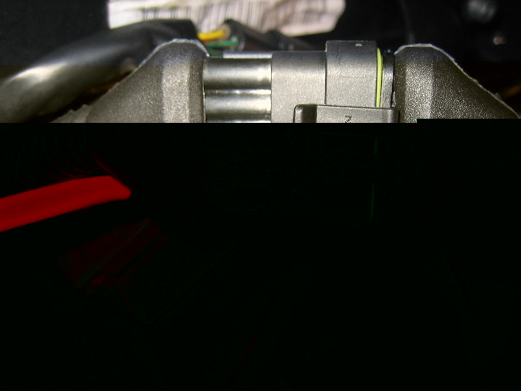

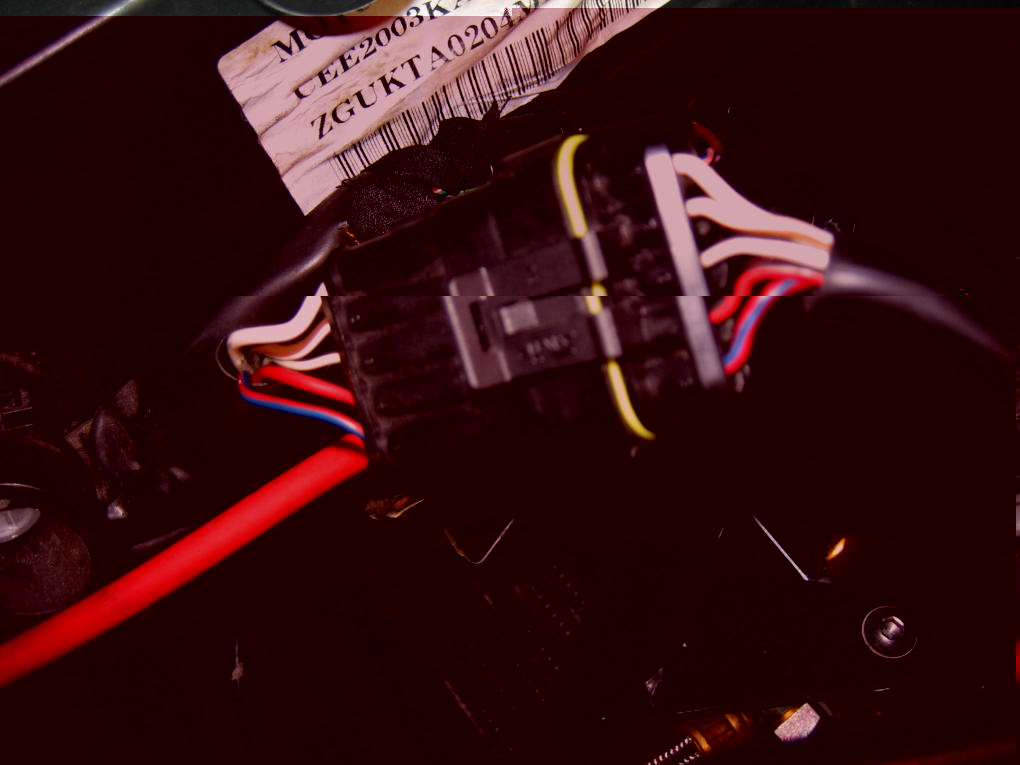

Habe bei mir jetzt den AMP-Stecker vom Anlasser-/Kill-Schalter ausgetauscht.
vorher: nachher: War bei meiner Fehlersuche nicht so systematisch wie Volkmar, aber bei mir ist sie angesprungen, wenn ich den Stecker neu zusammengesteckt habe.
Hoffentlich wars das jetzt!

Die Pariserle sind ganz nett, aber eigentlich wichtig sind die gelben Einzeldichtungen, die auf die Kabel aufgeschoben und in den Stecker eingesteckt sind. Auf dem ersten Bild von Volkmar kannst du sie ganz gut erkennen. Auf deinem Bild seh ich sie nicht.
Re: Anlassen macht Probleme
Die kannst Du ja auch nicht sehen, weil sie im Stecker unter dem Pariser sind!luhbo hat geschrieben:Die Pariserle sind ganz nett, aber eigentlich wichtig sind die gelben Einzeldichtungen, die auf die Kabel aufgeschoben und in den Stecker eingesteckt sind. Auf dem ersten Bild von Volkmar kannst du sie ganz gut erkennen. Auf deinem Bild seh ich sie nicht.
Genau, sie werden auch in die Kontakte eingeklemmt. Daher dürfte man sie von aussen gar nicht sehen..... oder man hat sie nur so ins Gehäuse geschoben.
Die Gehäuse vom ersten Bild habe ich abgeschnitten und alles neu montiert. Wenn der Fehler dort lag, gibt es ihn nicht mehr.
