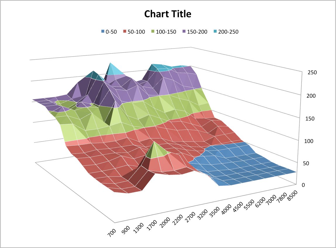

Das ist ziemlich die original-Map der katlosen V11 sowie die Titan-Map....
SRY, unterschiedliche Darstullungen. Aber der Mount Everest im 2.Bild ist klar erkennbar. Dieser müsste richtig fett für niedrige Geräuschentwicklung sorgen.....
Noch Fragen zum Dremo-Loch?

natürlich habe ich noch Fragen: wie kommt denn der Unterschied zwischen Kurve 1 und 2 zustande?

DiLo hat geschrieben:

Ergänzung: war da nur die Elektronik resp. der Rechner dafür "verantwortlich"?Mistel hat geschrieben:

Mistel, das eine ist die Map bei Auslieferung. Geräuschoptimiert und auf Abgaswert getrimmt.
Die "flache, ebenmäßig schöne" Map ist die vom Titan-Rechner für die "For Racing Only" Tüten, wie z.Bsp. mit der Coppa Italia ausgeliefert.
Diese Map darfst Du auch nur auf der Rennstrecke fahren
Kleiner Nachteil: Hat unten rum nicht so viel Dremo, aber die Guzzi dreht so schnell bis in entfernte Galaxien, dass Du das Bummeln nicht vermissen wirst .... zum Cruisen nicht geeignet. Zu mager unten rum.
Die "Wahrheit" liegt irgendwo dazwischen ....
Der DÄS oder die anderen Kollegen haben da aber auch noch ein paar Tricks, das speziell auf Dein Moped und Dich abzustimmen. A bisserl was geht immer noch Dem Dicki seine aus dem Forum bin ich mal gefahren mit nem Eprom vom Karsten, das hat mir richtig gut geschmeckt. Werd Ihn mal fragen, ob er mir das Kennfeld zu Vergleichszwecken zur Verfügung stellt....
Aber wie gesagt: willst Du´s vernünftig, dann lass es am Prüfstand mit O2-Sonde machen
