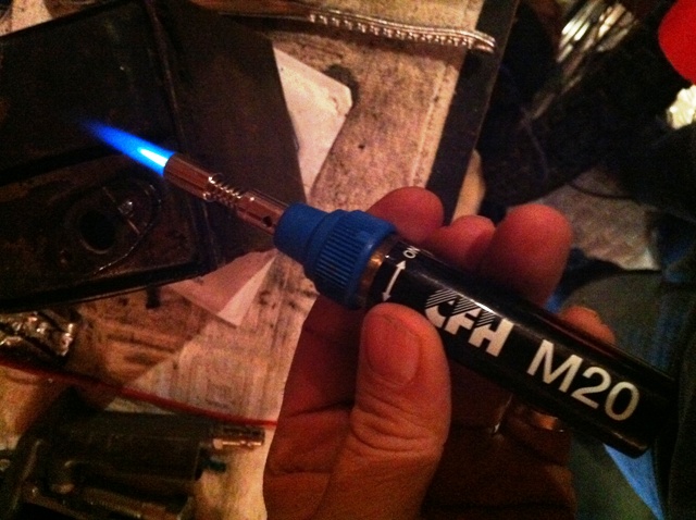

Re: Hartlöten
nun,ich zeig euch jetzt meinen Lötgerät.
Taschenversion
für Unterwegs zb.
fürLötnippel ,festgegangene Schrauben zum erhitzen und überall wo man gezielt eine große Hitze braucht.
die Flamme lässt sich regulieren.
nachfüllen lässt sich es mit Feuerzeuggas.
süß oder?
Taschenversion
für Unterwegs zb.
süß oder?
