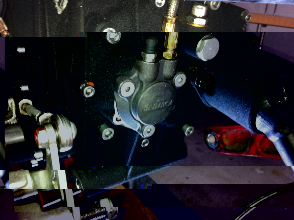

Habe die 9 jetzt mal um einen Gewindegang "VERLÄNGERT" um den Hebel
etwas nach oben zu bekommen. Weiter wird problematisch weil sonst
der Askubal-Kopf (die sind größer als original) beim Hochschalten an
einer Rahmenstrebe anschlägt.
Nochmal: Es ist alles gefettet und leichtgängig und es trat vor und nach dem
Einbau der Askubal-Gelenke auf.
Werde das jetzt mal testen und, falls der Hebel noch höher Muß,
die Askubals wieder rausschmeißen.
Viele Grüße, Mathias

Welche Rahmenplatte meinst Du? Relevant ist nach hinten das Rahmenrohr und nach vorne der Getriebedeckel. Askubals passen bei mir auch. Aber es ist knapp!
Bist du sicher das der vordere Gelenkkopf nicht doch in der Vorwärtsbewegung, also beim Runterschalten, an dem Getriebedeckel anstößt? (durch Schraube Nr.12 in der S&D Zeichnung) Bei mir war das so.
Ich habe eine Zylinderkopfschraube vom Deckel, gegen ein flache Linsenkopf ausgetauscht. Ziehe mal den Hebel ( Nr.11 in der S&D Z.) etwas von der Schaltwelle ab und versuche dann mal. Manchmal liegt es nur an 2-3 mm ..!

Also ... das kann nix aus dem Getriebe sein. Ich weiss auch noch, als ich die Askus montiert hatte, wollte ich am Schaltweg und an der Hebelstellung was ändern. Und hab´s dann wieder gelassen....

Was ich auch seltsam finde ist, daß an der Schaltwelle
eine Markierung angebracht ist, die vermutlich mit dem
Schlitz von Pos. 11 fluchten soll. Läßt sich so aber nicht
montieren, weil sonst der hintere Kugelkopf ans Rahmenrohr stößt.
Arrrggghhh!
Grüße, Mathias

..., war jetzt der Umbau auf Askubals vor dem Schaltfederwechsel oder hinterher? Beim Wechsel der Feder kann man sicher auch irgendwas vermurksen, aber eine Fachwerkstatt sollte das eigentlich hinbekommen. Die Forummitglieder machen wir das normalerweise mit verbundenen Augen!( )
Den Schlitz kannste vergessen.
