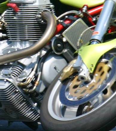

wer kann mir bitte ein Foto von der Platz-Situation zwischen Interferenzrohr und Ölleitung zum Kühler hier einstellen?
Wie es scheint gibt es 2 verschieden Ausführungen von diesen Ölleitungen -
Ein Tausch auf Krümmer mit Interferrenzrohr bedingt wohl auch eine Änderung an den Ölleitungen.
Wer kann mir da ein aussagekräftiges Foto zur Verfügung stellen -
Evtl. kann man ja die vorhandene Leitung etwas "verbiegen"?
(die "Richtigen" kosten ca. 150 Teuronen.... )
Thx

Ich habe mir Krümmer mit dem Interferenzrohr zugelegt und "anprobiert"...
Meine originalen Ölleitungen sind da aber im Wege..die stehen zu weit vom Motorblock ab.
Nach SD Ersatzteilkatalog gibt es auch 2 Ausführungen,Cat 03 und Naked.
Der Unterschied liegt in der Kröpfung des Schlauchanschlusses am unteren Motorblockanschluß.
Wenn Du also ein Kat Model hast - oder wenigstens eins mit Interferenzrohr, wäre ich für ein Foto dankbar...vielleicht habe ich ja auch den falschen Krümmer gekauft?

In der Tat sind die Ölleitungen anders als bei den ohne Interferenzrohr.
Biegen wirst du die wohl nicht können!

Danke mal für Eure Mühe.
@mini-elf:
Wieviel Platz ist denn zwischen der Ölleitung und dem doch Verbindungsrohr?
Da geht´s doch ziemlich eng zu , oder?
Hast Du mir da mal ein Schätzmaß?
Mit dem Biegen gebe ich Dir recht...daß wird kniffelig...das Rohr soll ja weder Knicken noch Anreißen.
Wahrscheinlich muß ich die 150 Euros doch setzten...
Ich find allerdings 150 Teuronen für nen knappen Meter Gummischlauch schon heftig!

Was bin ich froh, dass noch keiner die Idee aufgebracht hat, den Ölkühler wegzubauen und ne V-Ölwanne zu montieren
@Mistel: Im qualifizierten Autoschrauberbedarf (*nicht* Stahlgruber o.ä.) hat's sämtliche Fittings und man kann die sochle Leitungen für kleines Geld machen.
Ich bin aber der Meinung, man kann die Rohrstücke vorsichtig nachbiegen. Musst halt über etwas Rundes (z.B. Schraubendrehergriff) biegen, damit sie nicht einknicken. Oder hast du einen GaWaSch-Installateur im Bekanntenkreis? Die haben evtl. eine kleine Biegevorrischtung für Rohrleitungen.

Zum Ausprobieren den Ölkühler abbauen und die Ausgänge an der Ölwanne mit einem entsprechend gebohrten Aluklotz/Schrauben kurzschließen. Das ist m.E. der geringste Aufwand und wenn du damit nicht auf die Bahn gehst sogar ganzjahrestauglich.
Übrigens glaub ich nicht, daß du solche Anschlüsse kaufen kannst. Die kommen an Bulldogs, Baumaschinen, LKWs u.d.gl.m. einfach nicht vor. Dem Uwe seine schauen aus wie HansaFlex - und da hat er dann fast schon das komplette verwenbare Programm von denen angebaut.

Volker, schau mal hier: http://www.michl.de/
Da hab ich schon Ölleitungsteile fürs Gespann gekauft, die sind in der Beziehung super ausgerüstet. Können also auch feste Leitungen biegen, bördeln usw. Denke nicht, dass die das nicht hinbekommen.

So , dann sag ich mal Dankeschön für Euer Feedback.
Das Lesen so vieler Beiträge fördert das "brainstorming" und hat mich noch auf eine neue Idee gebracht...
Ich möchte versuchen, die Einschraubverschraubung im Motorbloch duch eine (einstellbare) Winkelverschraubung zu ersetzen..die müßten kürzer bauen
Mal sehen, ob´s funzt.

http://www.hmb-guzzi.de/shop/Motor-7/Oe ... -1020.html
http://www.hmb-guzzi.de/shop/Motor-7/Oe ... -2003.html
Die hab ich auch gebraucht, als ich auf Interferenzrohr umgerüstet habe.
