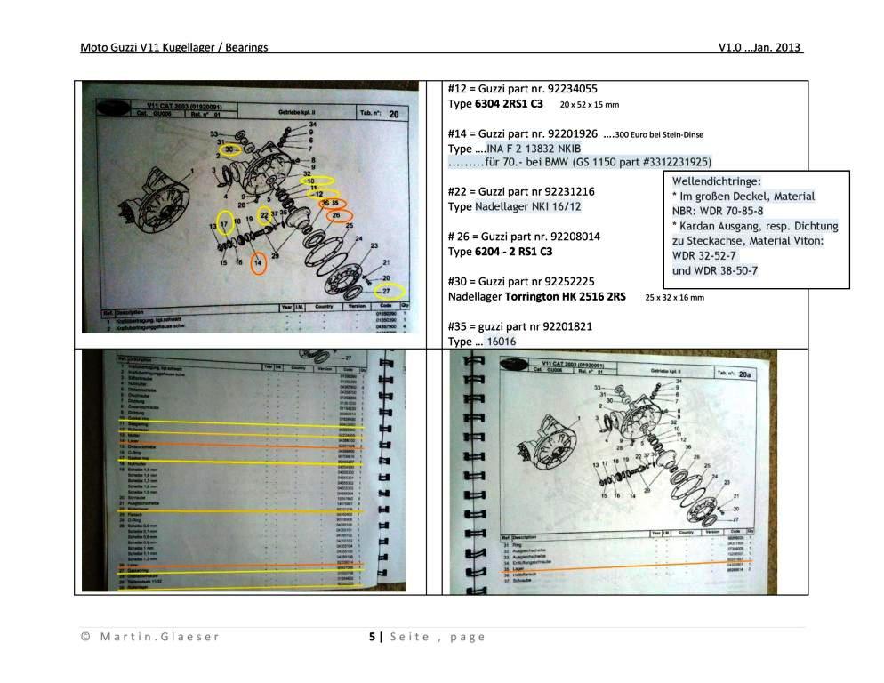

Mistel
Beiträge: 713
Wohnort: Donzdorf
Re: Kugellager - Nadellager - Rollenlager
Beitrag von Mistel »

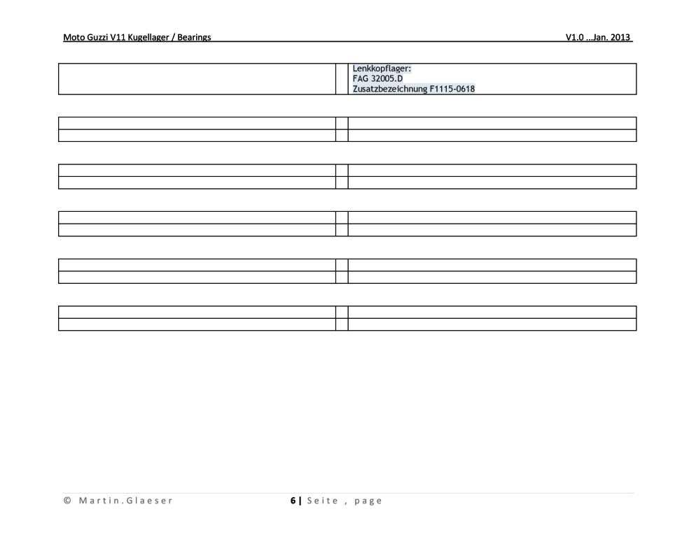

Die Lager die ich sicher identifizieren kann:
Lenkkopflager:
FAG 32005.D
Zusatzbezeichnung F1115-0618
Endantrieb:
Hauptlager Tellerrad:
Kugellager 16016
Stützlager Tellerrad:
Nadellager NKI 40/20 (Lieferzeit einplanen)
Hauptlager Ritzelwelle (Baugleich mit HGT)
Kombilager INA F2 13823 NKIB
Stützlager Ritzelwelle:
Nadellager NKI 16/12
Die 3 zugehörigen WDR ´S:
Im großen Deckel, Material NBR:
WDR 70-85-8
Kardan Ausgang, resp. Dichtung zu Steckachse, Material Viton:
WDR 32-52-7
und
WDR 38-50-7
Ergänzung zum Mistel:
INA F 213832 NKIB für 70.- bei BMW (GS 1150 part #3312231925)
ist das Lager #14 für über 300.- bei Stein-Dinse
HTG hat die Teilenummer zwischenzeitlich geändert. Die finden es aber noch unter der alten Bezeichnung.

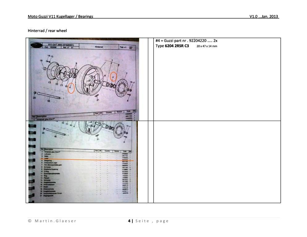

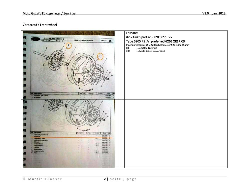

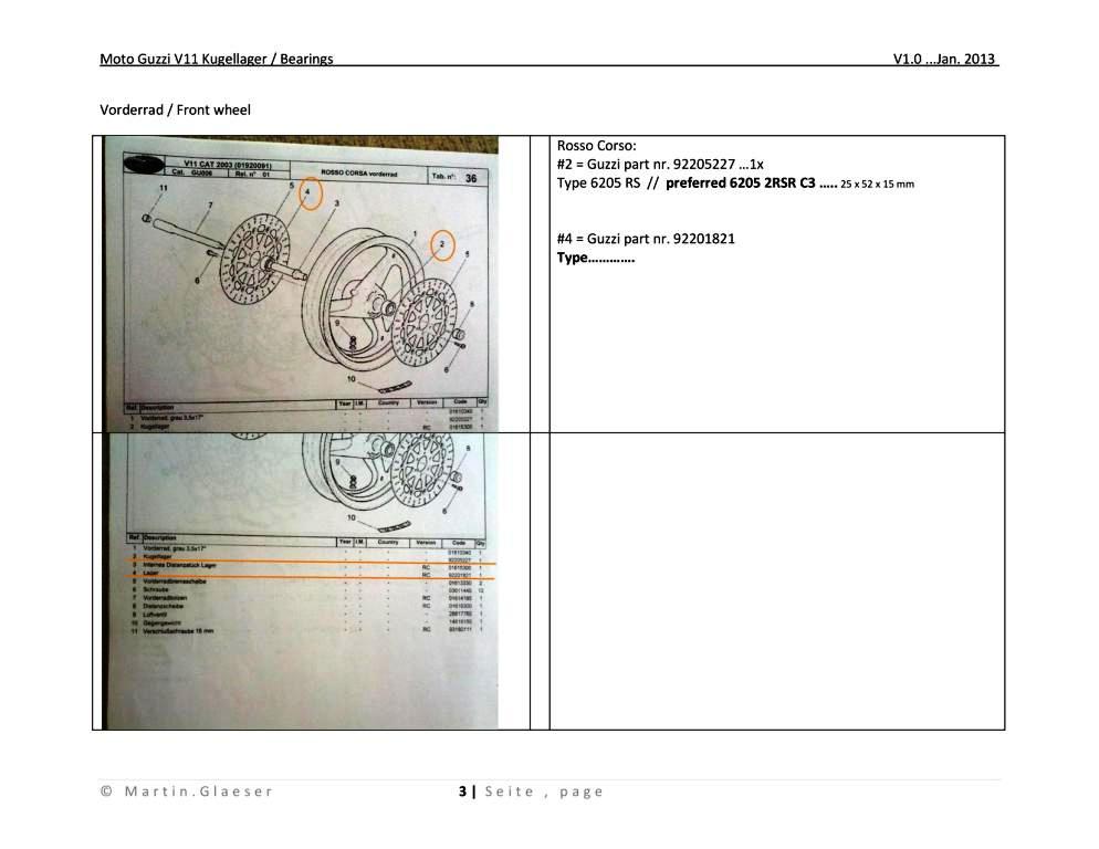

Beiträge: 10001
Update Jan. 2013
V1.0
S. 1
S. 1
S. 2
S. 2
S. 3
S. 3
S. 4
S. 4
S. 5
S. 5
S. 6
S. 6
