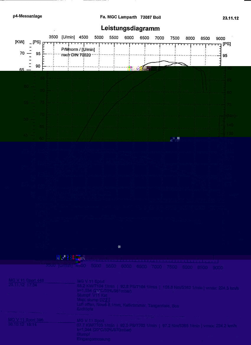

ich war mal wieder etwas unvernüftig und hab' die Elfe zur Kur gebracht,
das Ergebnis sieht auf dem Papier schon mal recht gut aus,
fahren konnte ich gestern erst im Dunkeln bei ca. 0°,
mußte mich wegen der Straßenverhältnisse etwas beherschen,
aber der neue "Drehmomentberg" führt schon zu einem fetten Grinsen
unterm Helm
max. Drehmoment bei 5.163 1/min. mit 108,6 Nm

.... Das Diagramm kommt mir so bekannt vor .
Gratulation zu Deinem "Schwäbischen Manufaktur-Triebwerk", Tom. Da bleibt ab kommendem Frühling ja wohl die Triple im Schuppen

Ja Christian,
Du bist da quasi schuld dran, über einen Deiner älteren Beiträge bin ich auf Peter gestoßen
und hab' dann Dein Diagramm auf der homepage gesehen
Das Verhältnis Triple 11.000km : V11 2.000km wird sich sicher wieder etwas wandeln,
zumal Korsika mit der Elfe geplant ist

Hi Axel,
DoZü und Drehmomentnocke hatte ich ja schon, aber laut einem hier schon mal beschriebenen Murkser ohne Rechneranpassung,
bei ebay kann man die "Angebote" ja ständig nachlesen.
Die Nockenwelle war auch beschädigt, erklärt somit meine letztjährige Geschichte mit den Tassenstösseln
Im Prinzip wurde der Rechner an die Doppelzündung angepasst, der Originalsammler durch eine sog. Tangentiale ausgetauscht,
BOS ohne KAT hatte ich schon dran, LuFi angepasst und eine Drehmomentnockenwelle mit 8,1mm Hub eingebaut.
Das vorherige nervige Klingeln ist komplett weg und man kann bei 2.000 1/min. im 6. fahren und sauber hochziehen.

.... und 2,425 PS Mehrleistung

Tom du Päxer
Das Diagramm sieht wirklich gut aus.
Das Thema Doppeltzündung wird nach meinen letzten Erfahrungen etwas überbewertet. Auf jeden Fall bezüglich von Mehrleistung.
Die Serienstreung der Guzzen ist eher daran schuld das der eine einen Hauch mehr hat.
