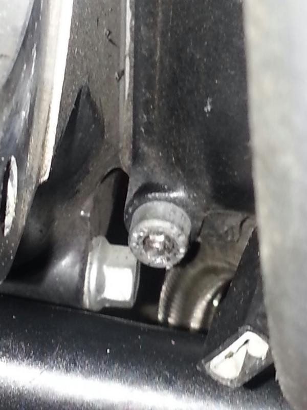

mir ist nun auch die Schaltfeder gebrochen. Beim Ausbau ergibt sich ein großes Problem mit der Schraube unten links auf dem Schaltkastendeckel: Wie in der Anleitung vorgeschlagen, habe ich sie versucht, mit einem Kugelkopfinbus zu öffnen - leider steckt jetzt der Kugelkopf abgerissen im Bolzen und will nicht mehr heraus - Schei...!!
Habt Ihr eine gute Idee?

Moin Andreas,
genau das ist mir beim Federbruch auch passiert! Versuch mal mit Hammer und Meißel die Schraube zum drehen zu bringen. Erst einen kleinen Schlag in Richtung "fest" und danach in die richtige Richtung. So habe ich das damals auf dem Campingplatz hinbekommen.
Bei mir waren Inbus-Linse verbaut für 5er Schlüssel. Das war labiler Rotz .... Zu Haus habe ich dann gegen normale Inbus-Zylinder gewechselt (werden mit 6er Schlüssel gedreht) und seitdem dort nie wieder einen Schlüssel gehimmelt.

Ich nicht. Meine liesen sich nach Gesamtausbau des Getriebes relativ gut lösen. Sonst wäre ich heute noch am Fluchen .....
Da ist wahrscheinlich Dichtungsmasse mit ins Gewinde gekommen.

Das geht normalerweise schon so, mit Hammer und einem passenden Meissel (und natürlich entsprechend Gefühl) locker machen und dann wenn möglich mit Wasserpumpenzange oder Gripzange herausdrehen. Bei Imbusschlüssel mit rundem Kopf muss man immer vorsichtig sein. Die sind durch die Einkerbung deutlich im Durchmesser reduziert und haben damit eine anfällige Sollbruchstelle.
Noch eine Möglichkeit wäre, eine passende Mutter drüberstecken und festschweissen. Nur würde ich das am Motorrad allerhöchst ungern machen. Ausserdem muss man da sehr aufpassen, dass man nicht gleich das Alugehäuse abschmilzt.

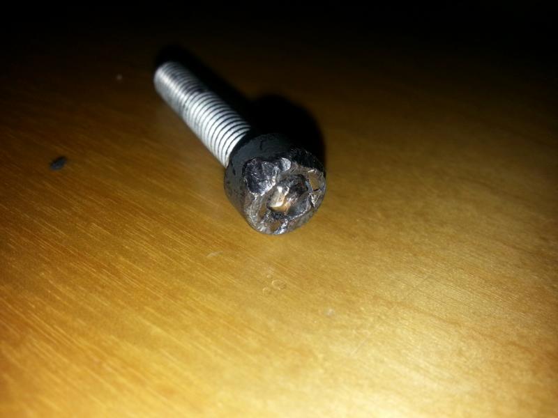

Schraube ist raus, Hammer und Schraubendreher mit durchgehender Klinge waren die Mittel der Wahl - ich danke Euch für den Tipp.
PS: Hier das Corpus delicti:

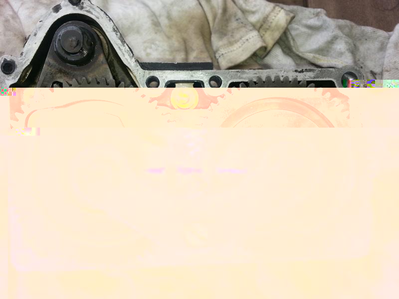

Weiteres Problem:
Die Schaltkassette ist ausgebaut. Nun lese ich in der Anleitung über zwei Getriebeversionen: Bis 2001 mit Bügel, danach ohne. Mein Mopped ist Bj. 2004, aber ich habe einen Bügel – siehe Bild. Nun kann ich die beiden Segerringe herausnehmen, dann bleibt immer noch die Schlitzschraube, die sich wegen des von ihr gehaltenen Federmechanismus’ so ohne Weiteres nicht entfernen lässt.
Wie geht es weiter?

Diese Schraube musst du schon losschrauben um das Blech abzunehmen.
Mach dann alles so, wie in der Anleitung von Impi und Thomas beschrieben. :oberl:

Hallo Johannes,
soll ich nur die Schlitzschaube abdrehen? Auf der Rückseite hat es eine 13er Sechskantmutter, die lässt sich lösen; aber dann bewegt sich die Schlitzschraube noch nicht. Kann ich Letztere alleine losdrehen?

Ich hab' den Dreh raus ... bis zum nächsten Problem ;)
