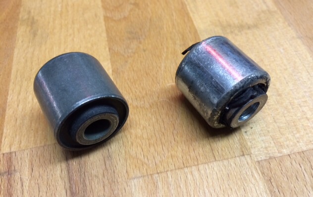

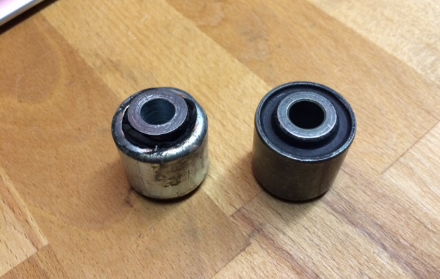

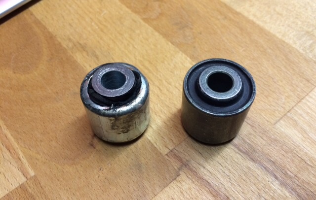

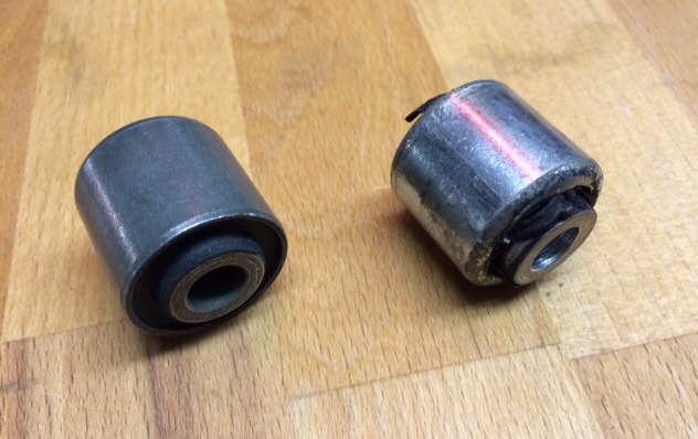

Re: Momentabstützung Kardanantrieb
Hab ich auch alles durch......
Wenn man was ähnliches findet ist es trotzdem noch anzupassen und trotzdem 25€/Stk. also hab meine bei Peter Lamparth bestellt. 50€ für beide Buchsen +Versand. Einpressen ist Kinderleicht. Schraubstock und zwei passende Stecknüsse (Gegenlager und Einpressdurchmesser). Die Buchsen von Peter machen einen viel besseren Eindruck als die die verbaut waren. Siehe Bild
Gruß Sascha
Gruß Sascha
