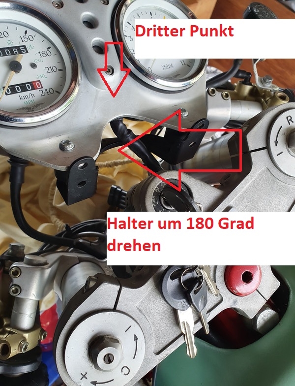

Guten Tag, nach längerer Pause ...Also Guzzi hab ich noch, auch anmeldet, aber nun ist mir der von meinem Vorgänger selbstgeschweisste Halter abgebrochen und ich möchte das Cockpit Rückbauen, hab mir auch bei SD schon den schwarzen Halter (U-Form mit den beiden Streben) besorgt, aber ich kannst drehen und wenden wie ich will, ich bekomme das Cockpit nicht wie auf allen Fotos so schön passend befestigt, hat jemand einen Link, wie das bei der V11 kommen muss? Die Explosionszeichnungen kenne ich, hab auch alles bestellt, inklusive der Silentblöcke , aber ich kriegst nicht hin, auch wenn ich gerne Tetris spiele.

KR ist das, ich werde dreh jetzt den "Halter" einfach um und setzt noch nen 1 CM Silentblock dazwischen...also wirst du dann sehen wenn die Fotos kommen. Der Vorbesitzer hat anscheinen an dem Instrumentenhalter rumgefräst...

Das ist dein Problem, in den Lampenhaltern 8/11 sind oben 3 Löcher, das oberste zur Befestigung an der oberen Brücke, die beiden darunter für den Instrumentenhalter...
https://wendelmotorraeder.de/scheinwerf ... 11027.html
Du hast Instrumente und Brille der ersten Serie, die hatten einfache verchromte Winkelhalter, später kam dann der schwarze Halter für Dreipunktbefestigung.
Den viel zu kleinen Bremsflüssigkeitsbehälter, mit der schwarzen Plörre unter Minimumstand und dem viel zu langen Schlauch, die drei Teile würde ich auch noch wechseln.
Den Halter hast du falsch herum an die Brille montiert, der dritte Punkt wäre oben zwischen den Uhren...

Merci, ja, hab den jetzt bewusst gedreht, den Halter, dann kann ich den mit ner Verlängerung (Vibrationsdämpfer ggf.) an der oberen Brücke festmachen. Die Winkel, hab ich nirgends gefunden, und Ja, die Behälter und Flässigkeit werden auch gewechselt, hab die nur am Griff kurz fixiert damit die aus dem Weg sind, die waren nämlich an der oberen Brücke fest.
