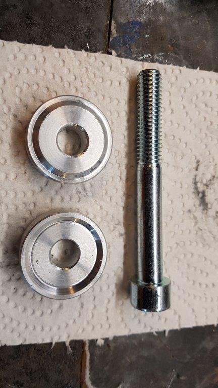

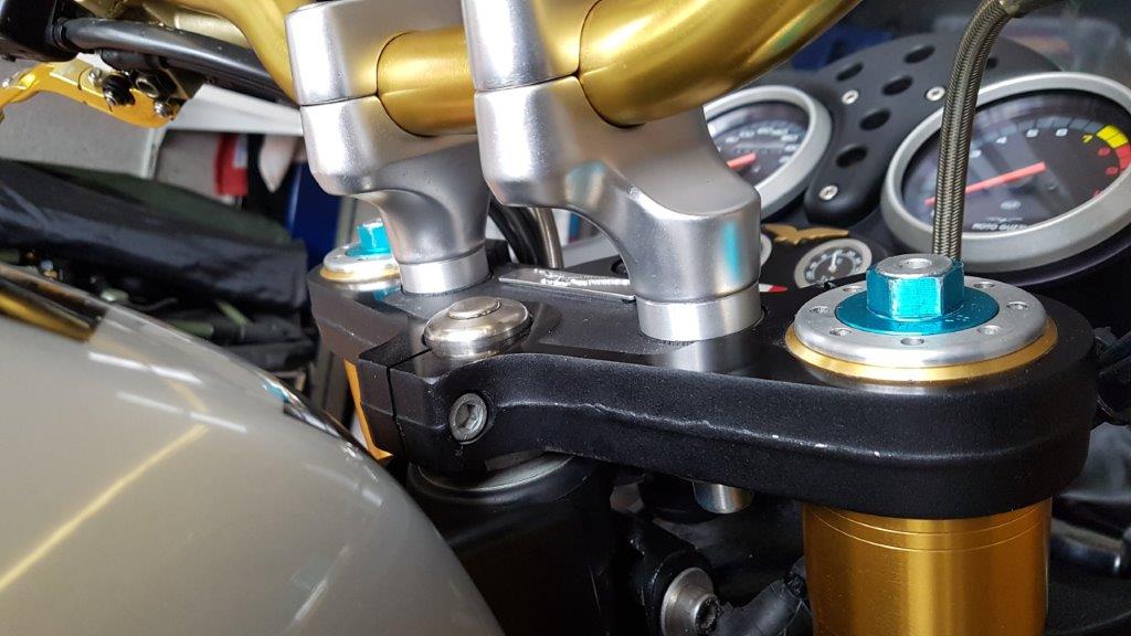

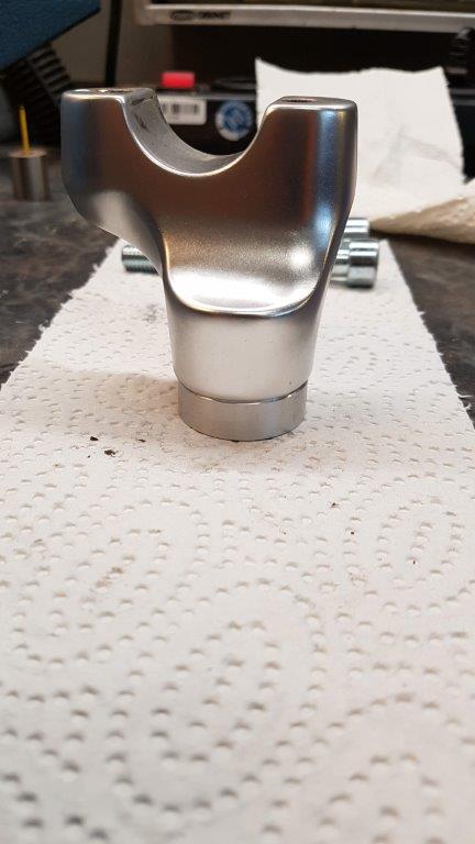

Re: Lenkererhöhung durch "U-Scheiben" unter Riser?
Zur Idee braucht's dann nur einen weiteren, verregneten Urlaubstag und dann sieht das so aus.
Ob sich das wegen 10mm gelohnt hat?
Ich seh's mal so: Urlaub, scheiss Wetter und drehen macht Spaß......also ja.:-)
Ansonsten wohl eher "nein".:-)

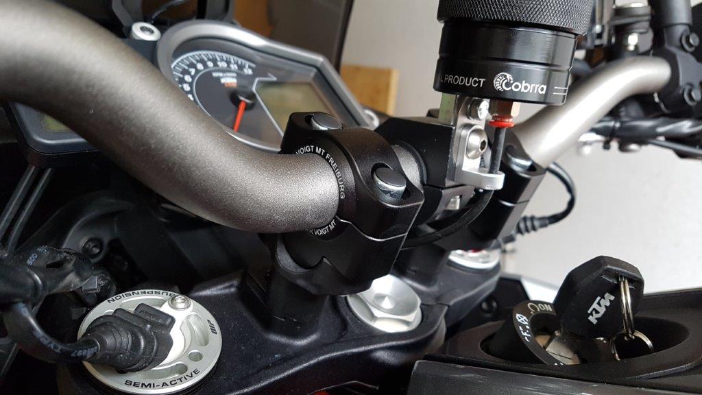

Die Regelkonforme Version von Voigt ist aber auch nicht schlecht.
Ich finde die besser als die von SW-Motech weil das Unterteil zu 100% (weil halbrund gearbeitet) in den originalen Riser passt und nicht nur zu 30% wie bei SW-Motech.
Habe ich an meiner KTM verbaut.
