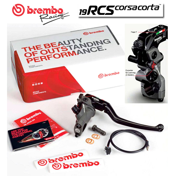

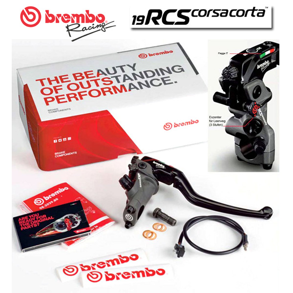

Ich hatte mir dann gleich was ordentliches gekauft:

Das ist die oberste Lade :clap:
Wird wohl eine PSC sein, für mich hat die PS auch gereicht, steige von T3Cali um :-D

Hallo Leute
Es hat länger gedauert, se eilt nicht, so lang halbwegs funktioniert.
Geworden ist Brembo Radial 16, mit Rizoma Hebel und Behälter.
Und das nicht so einsam ist, gleich die Kupplungsseite auch mit :-D
Das ganze habe in der Bucht "rausgefischt", von einen Ducati.
Habe die Woche montiert, entlüftet und es funktioniert :clap:
Probefahrt entfällt im moment, wetterbedingt.
Bin schon gespannt, leider weiss ich nicht, wie die Bilder reinstellen :?: :?:
