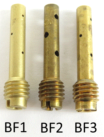

Es gibt PHF Exemplare mit Leerlaufzerstäber (BF 1, BF 2) und welche ohne.
Meine haben die BF 2 eingebaut.
Was machen? Auf BF 1 gehen?
GH

Nur bei dem Zerstäuber für die Leerlaufdüse gibts 3 Ausführungen.
Welche nehmen?

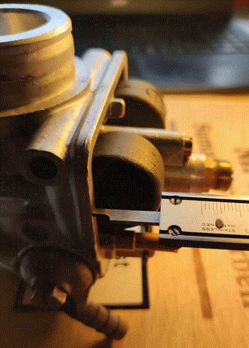

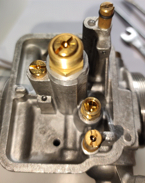

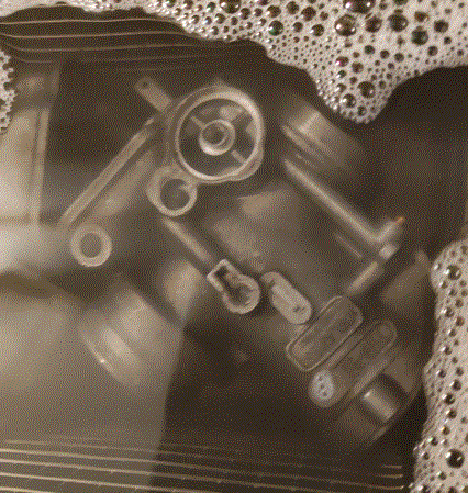

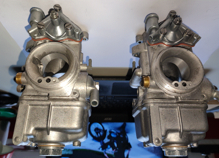

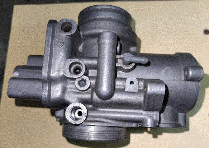

Re: Vergaserexperten Dellorto PHF 30 DD-DS
Fotos wie gewünscht.
GH
GH
California 2, Bj. 1987, V11 Sport Bj.2003, V7 Classic Bj. 2009
Geht nicht gibts nicht!
- Beiträge: 9898
Sauber.
Danke.
Danke.
