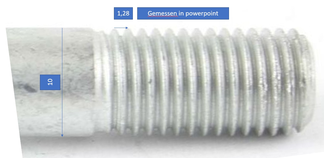

Für 1,28€ bist Du bei dem hier wieder im Rennen.
Denn mit sehr hoher Sicherheit ist das M10x1,25. Hab es in powerpoint gemessen.
https://schrauben-expert.de/DIN-960-Sec ... haft-Stahl
