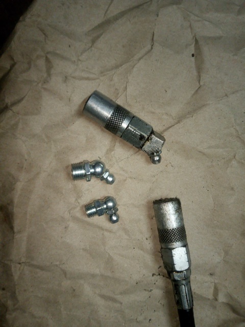

So schaut übrigens meine Ausrüstung für entlegene Schmiernippel aus:
Dazu muss man bei ausgebautem Hinterrad und durchhängendem Endantrieb das Gelenk in die richtige Position bringen, dann zuerst das Mundstück mit dem Winkelnippel drauf richtig aufsetzen, da dran die Fettpresse und los geht die Schmiererei. Daneben liegen noch zwei Winkelstücke zur Anschauung. Die Teile kriegt man z. B. in jeder guten Landmaschinenwerkstatt, wo man mit Guzzi oft ganz gut hinpasst. :-D
Und so schaut eine intelligentere Lösung für die Schmierung eines in ungünstiger Position eingebauten Kreuzgelenkes aus:

Das ist mal ein ordentliches Werkzeug :
Eine um 45° gekröpfte Schmiernippel- Verlängerung.
Sowas hatte ich bisher weder bei epay im Internet noch bei meinem Werkzeug-Lieferanten Stahlgruber gefunden.
Sollten wir da nicht eine Sammelbestellung für V11Sport.de Forumsmitglieder im oberösterreichischen Landmaschinen- Handel starten ?

Ach guck mal, die Nippel haben sogar verschiedene Abgangswinkel....Hammer!

Wenn da welche so was haben wollen, kann ich ja mal was organisieren. Die Teile kosten wenig Geld. Ein Mundstück unter 5 Euro und die Nippel einzeln etwa 0,50. Man muss nur drauf schauen, dass es da Teile mit metrischem und mit Zollgewinde gibt. Und vor allem dass man ein Mundstück kriegt mit möglichst wenig Aussendurchmesser.
Eine Handvoll solches Zeug liegt bei uns immer im Regal -wer gut schmiert fährt gut :-D
