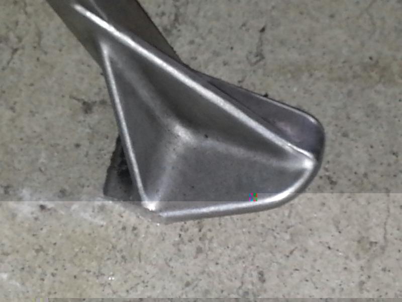

die Vorbesitzer haben den Seitenständer unberührt gelassen, bei mir hat er bereits ganz schön Material verloren - siehe Bild. Angenehm ist das Aufsetzen nicht, ein wenig mehr Spielraum hätte ich schon gerne.
Wie geht Ihr damit um? Dran gewöhnen? Weiter abflexen? Federvorspannung hinten erhöhen? ...

Nun verrate aber auch, wo Du eingeschliffen hast .... !
Meiner ist bis zur Hälfte unten. Danach setzt es vorne am Motorblock auf.
Da kann der Tom was zu sagen, wie sich das anfühlt :schwitz:
Beim Kurventraining jeglicher Art muss das Dingens ab.... :mrgreen:
Hinten etwas höher zu Lasten des Negativ-Federweges bringt was. Vorne nichts machen. Wird nur sehr unhandlich.
Wenn Du auf den Scheitelpunkt zubremst und es setzt auf, dann ggfls. die Druckstufe etwas erhöhen. Das ist aber alles makulatur. Weg mit dem Ding und ne Wippe kaufen oder nen Schwingenständer.....

Den Anschlaggummi zu hälfte abschneiden.....

DiLo hat geschrieben:Nun verrate aber auch, wo Du eingeschliffen hast .... !
Nicht nur beim Kurventraining des ADAC; regelmäßig auf meiner Hausstrecke zwischen Vossenack und Schwammenauel, dieser Tage bei der Abfahrt ins Ahrtal, von der Mosel hoch nach Bad Bertrich und und und. Die Idee mit der Wippe gefällt mir; gibt es sowas für die Elfe?

Gemessen! Ich habe - allerdings ohne Montur - 37mm Negativfederweg. In den Tiefen des Forums finde ich, dass der Gesamtfederweg 120mm beträgt und der Negativanteil etwa ein Drittel ausmachen sollte. Wenn ich dem Tipp Dilos folgte, könnte ich etwas darüber gehen und mir so etwa 5mm holen - das wäre doch schon etwas. Bei einem Schwingenverhältnis von 1:2 müsste ich demnach am Federbein um 10mm stärker vorspannen - alles richtig?
Noch eine Frage: Eingestellt wird mit zwei Hakenschlüsseln aus dem Baumarkt, richtig?

Mach ma erst den Anschlaggummi kürzer wie Uwe schreibt. Da sind 10 mm drin. Den Negativfederweg kannste Dir später klauen. Du wirst ihn aber brauchen.

Ok, aber auf 40mm Negativweg will ich schon kommen. Den Lufika habe ich abgebaut, aber leider habe ich keinen Hakenschlüssel. Wie genau muss das Teil aussehen?

Holzweg? :kratz: So langsam bin ich mir auch nicht mehr sicher: Denn wenn ich die Federvorspannung erhöhe, sinkt ja der Wert des Negativfederweges. Also sollte ich bei 37 mm Negativweg alles so lassen wie es ist, oder?

Sach ich doch, Gummi kürzen :amen:

So, Gummi ist gekürzt, Ständerkante mit der Flex sauber rund geschliffen, dabei den Gussgrat der Fabrikation beseitigt, Federbein einen Gewindegang mehr vorgespannt und weil ich einmal dabei war, wurden Lufika, Ansaugstutzen und die Einspritzrohre samt Drosselklappe mit Waschbenzin vom Ölschmodder gereinigt. Alles wieder zusammengebaut, Mittwoch oder Donnerstag kommt die Testtour.

ich habe die Mühle jetzt gut 1000 km mit den Veränderungen gefahren und bin sehr zufrieden: Kein Aufsetzen mehr, weiterhin im Grenzbereich gut kontrollierbar. So soll es sein.

Umgekehrt - um hinten 5mm Radfederweg zu gewinnen, mußt du die Federbasis um 2,5 mm vorspannen.
Ich habe den Gummianschlag auf ca 2mm reduziert. Auf der Straße keine Probleme mehr. Meiner ist unten schon deutlich schmaler als bei dir. Auf der REnnstrecke muß er runter, alles andere ist zu gefährlich. Mit der originlen Auspuffanlage hast du allerdings da schon vorher ein Problem, vor allem rechts.

ich glaube, dass der Begriff "Grenzbereich" etwas übertrieben war; ich meine damit Schräglagen, bei denen ich auf dem äußeren Rand des Profils fahre. Das mache ich nur in langsamen Kurven, bei denen das Risiko nicht so groß ist, und auch ohne Hangoff.
Meine Bremsen warte ich aus den von Dir, Andi, genannten Gründen am liebsten selber, denn andere interessieren sich nicht für meine Familie ... Und am Fahrwerk rund um die Grundeinstellung etwas zu variieren, halte ich nicht für verwegen. Es dient, wenn man es mit Bedacht macht, eher der Sicherheit.
Kaputtbastlen ist eher etwas für Werkstätten; kleines Beispiel gefällig: An einer nagelneuen SRX 6 wurde bei der 1000km-Inspektion in der Yamaha-Fachwerkstatt vor 28 Jahren beim Einstellen der Ventile ein Gewinde für den Ventildeckel ruiniert, so dass ich mit HeliCoil reparieren durfte. Ich könnte zig Beispiele nennen; lustig war auch der Steckschlüssel im Motorraum meines V70 ... Natürlich geht einem bei der Arbeit am Mopped auch mal etwas kaputt, gerade dann, wenn man die Maschine noch nicht so gut kennt; so was nennt man Lehrgeld. Aber insgesamt halte ich das für günstiger und sicherer als die Werkstattsarbeit - zumindest wenn man nicht völlig kenntnisfrei zu Werke geht.
Und, Ernst, ich hatte es tatsächlich falsch geschrieben, meinte es aber richtig - kleiner Dreher. Den Gummi habe ich auch eingekürzt und mit der Auspuffanlage gibt es keine Probleme, die Mivvs liegen hoch genug.
