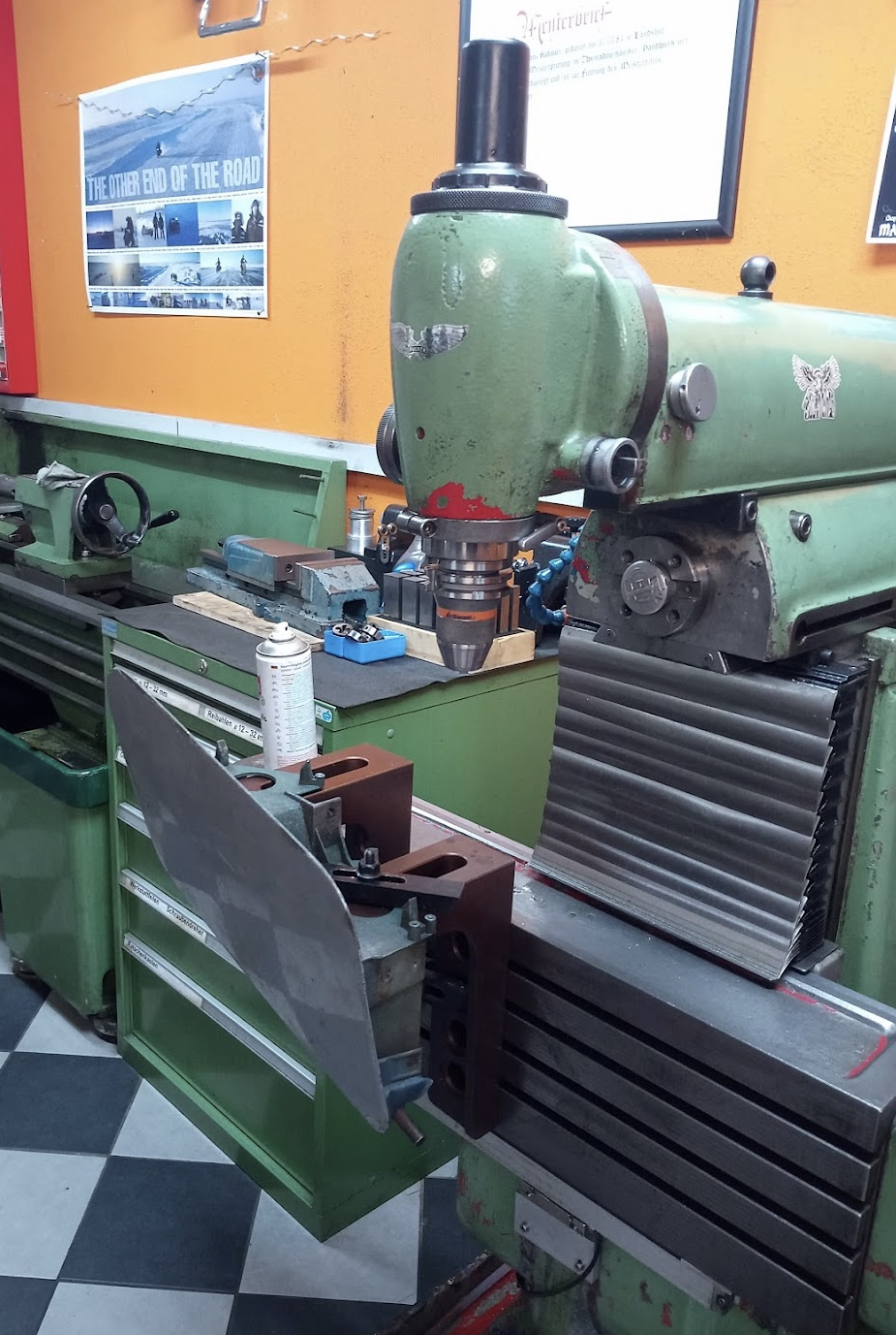

Zwischenzeitlich hab ich neuen Seitenständer mit Halteplatte angefertigt, der japanisch/italienische gefiel mir nicht mehr so gut.
