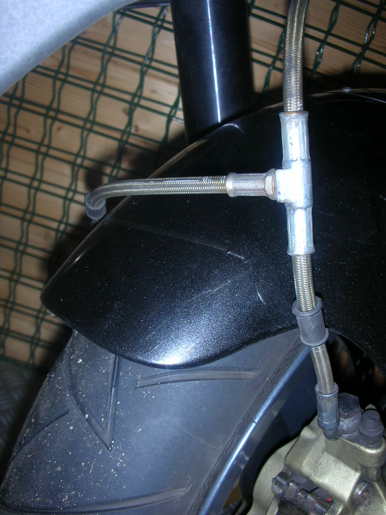

- Hast Du die originale vordere Bremsleitung mit T-Verteiler (Bild 1) oder war auf 2 Bremsleitungen umgerüstet worden? Bei mir waren 2 längere Leitungen und eine Doppel-Hohlschraube am Bremszylinder montiert. Diese waren bei der Rückrüstung zu lang und hatten zudem am Ölkühler gescheuert.

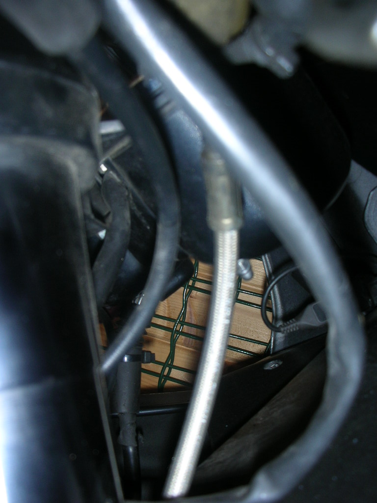

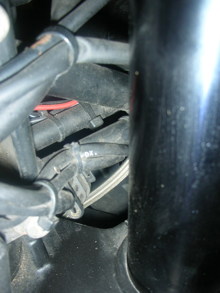

- Die originale Leitung führt durch die mittige Aussparung im unteren Plastikschutz direkt vor der unteren Gabelbrücke nach oben (Bild 2), schwenkt nach rechts (Bild 3) und wird mit einer Einfach-Hohlschraube am HBZ befestigt.
