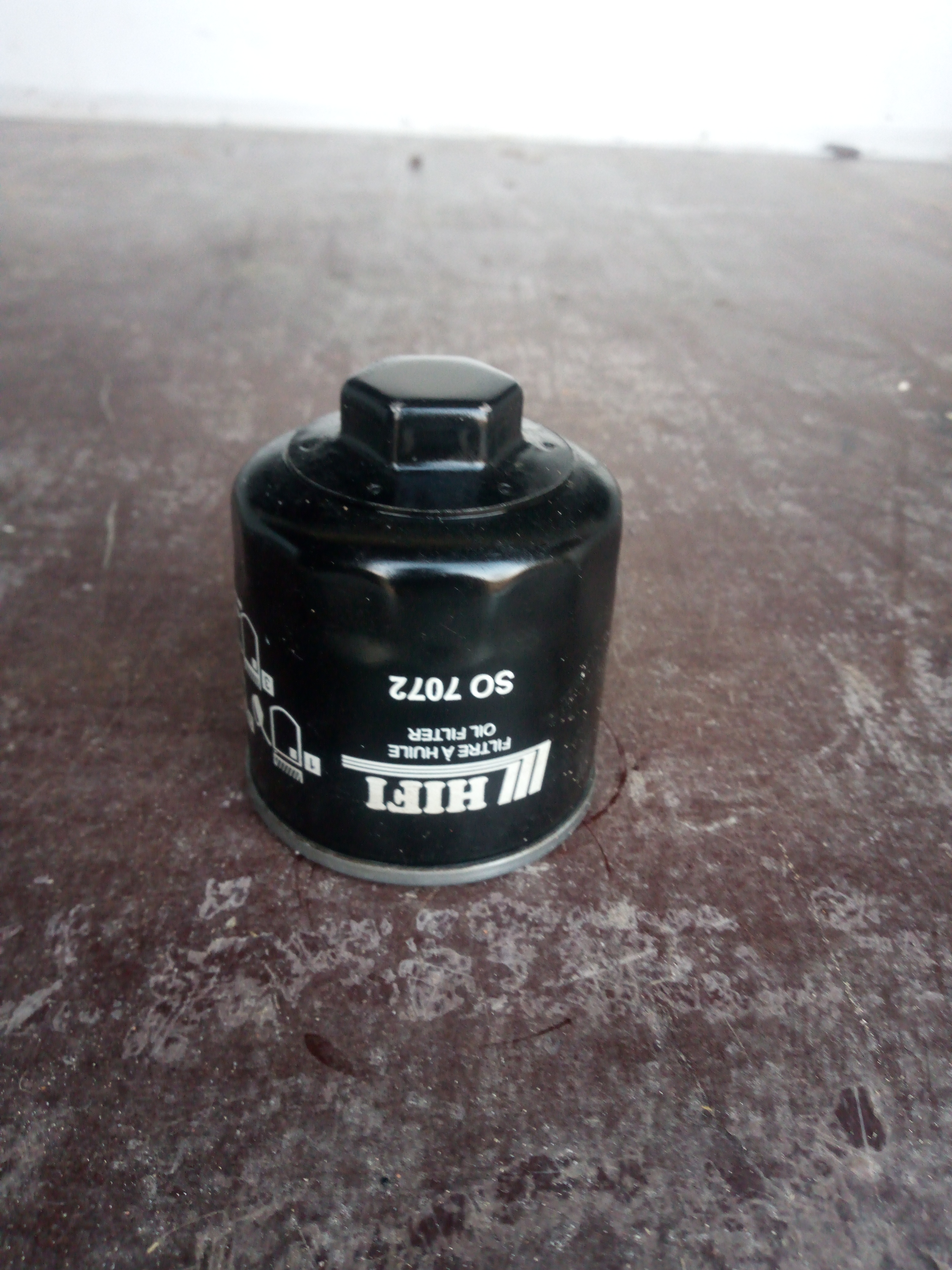

- Beiträge: 2835
Re: Ölwanne
Ich hab immer solche Filter wie auf dem Bild verwendet. Mit dem Sechskant ist der ordentlich zum an und abschrauben. Da kann man das ganze Brimborium mit Wanne ab und was sonst noch weglassen.
Gibt es auch baugleich von UFI oder Mann. Das Hifi Mist ist habe ich bis jetzt nicht gewusst. Aber wenn ich dran denke, wie viele von den Tonti Modellen ganz ohne Filter nur mit dem Teesieb drin sehr viele km gemacht haben, dann wird die Filterei wohl nicht so was kompliziertes sein.
