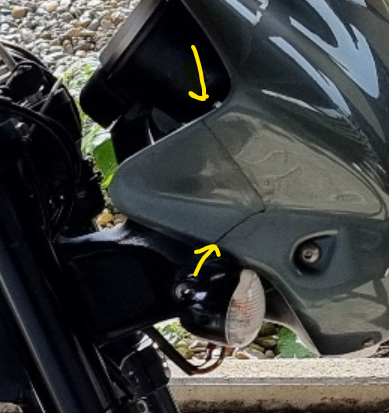

falls noch wer ein Windschild der Ballabio/Cafe Sport/Coppa Italia hat oder Bezugsquelle (gebraucht) kennt, möge sich bitte bei mir melden.

Ich benötige die Kanzel. Neu ist die sehr teuer. Dem Vorbesitzer ist die Maschine mal umgekippt und da ist hinten ein Stück an der Kanzel abgebrochen, was er wieder angeklebt hat. Es hält, aber sowas macht mich kirre. Eventuell gibt es ja mal was gebraucht in der Bucht.

Kunstoffschweißen ist natürlich auch eine Option und dann neu lackieren. Sollte kein Problem darstellen.

Kunststoff lässt sich mit Hitze vielseitig reparieren. besser als geklebt. Aber wahrscheinlich würde auch sowas Dich kirre machen.....
https://www.youtube.com/watch?v=pRlonFv535E
Kann ich aber verstehen.......es gibt So Sachen, die kann man nicht tolerieren......

Ich werde das im Winter ordentlich machen. Da wird dann beideitig ein Metallgitter in den Kunststoff mit Hitze eingeschmolzen. Danach abgeschliffen, ggf. verfüllt und dann neu lackiert. Das hält dann wie neu. Eventuell läuft mir dann aber vorher noch ein originalteil über den Weg ....

So ne olle Verkleidungsteile sind ganz gerne mal aus PP, also Polypropylen. Das klebt gar nicht gut.......Dottore G. hat geschrieben: Di 23. Apr 2024, 09:42 Wenn du alle Teile hast ist kleben mit dem geeignetem Kleber und sachgemäss gemacht eine super Sache.

Das sollte ein schnödes Acerbisteil aus ABS sein, das lässt sich sehr gut schweißen. Das steht doch drin. Ist ja nicht wie bei den handlaminierten der Centauro...

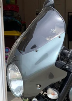

die _DE07_deDE.pdf]Berner-Lösung mit den Klammern werde ich dann mal testen.
Das ist einfacher als Schweißen, da das ja auch nicht eine gerade Naht ist.

Klammern würd ich da nix, das trägt zu dick auf. Vernünftig schweißen, sowas hab ich mit Japanplasteteilen schon vor 30 Jahren bei Leto in WHV machen lassen, das war optimal. Gleiche Festigkeit und Flexibilität wie ein Neuteil.
Beispiel: https://www.verkleidungsschweisser.de/Leistungen/

Oh, super. Wenn das einer kann, dann ist das natürlich einfacher. Danke.

Du musst halt einen richtigen finden der das professionell macht. Die Teile im ersten Link sehen teilweise wie mit Lötkolben zusammengebraten aus, in diesem Beispiel: http://www.team-plastec.de/index.php?article_id=28 sieht mir das professioneller aus, so sauber kenne ich das noch von Leto damals. Musst dir halt mal Beispiele raussuchen.
