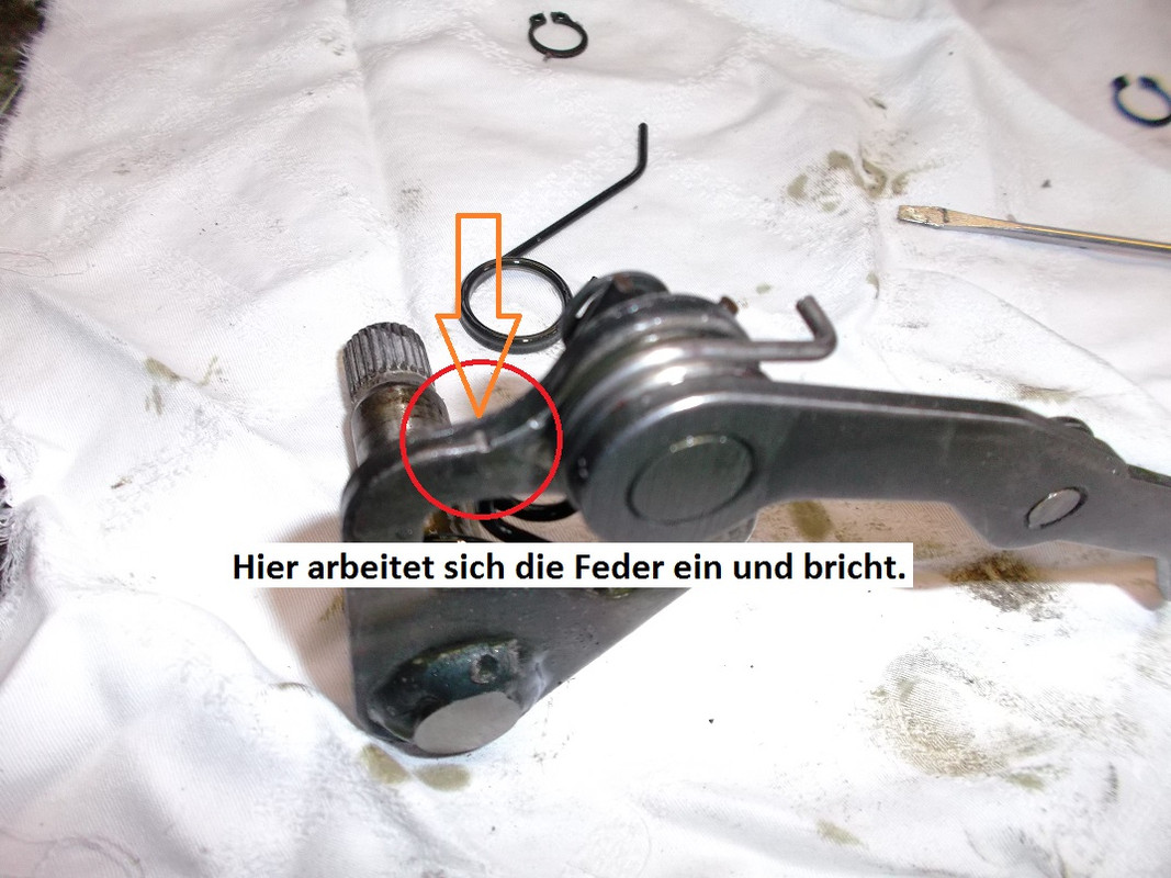

die Feder wechselt man nach Bruch, nicht aus dem Bauch heraus... Laut Guzzi soll auch der Sperrzahn, die Federklinke mitgewechselt werden, da geänderter Durchmesser. Ist aber nicht nötig, wichtiger ist die Anlagefläche der Feder zu begradigen. Da arbeitet sich diese ein und das wirkt als Sollbruchstelle, da kann das umgebogene Ende nämlich nicht mehr gleiten. Feder ist oben verlinkt bei Wendel...

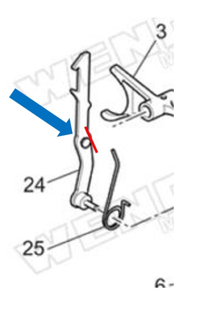

mit der Anlagefläche der Schaltfeder meinst Du sicher die rot gekennzeichnete Stelle an der Federklinke, so dass sich die Feder dort Flächig abstützen kann?
Beiträge: 5951
Re: Schaltfeder mal wieder
Natürlich kannst Du die Feder prophylaktisch tauschen. Ich habe es auch so gemacht. In der heimischen Garage tauscht es sich wesentlich angenehmer als irgendwo in den Karparten im Strassengraben. Ich habe übrigens die 2 anderen Federn gleich mit getauscht.
Dein Pfeil zeigt auf die richtige Stelle.

UweB hat geschrieben: Mo 2. Dez 2024, 11:51 Hi Toni,
Vorweg Uwe,
wenn der Vorbesitzer die Federn wegen Bruchs so oft wechseln musste, dann stimmt was nicht...
Nicht die Stelle in deinem Bild, ich spreche von der Schaltwelle die an der Sperrklinke aufgehängt ist! Da arbeitet sich die Feder ein, kann nicht mehr gleiten und bricht. Diesen Bereich prüfen, und ggf. mit Feile bearbeiten, damit sich die Feder dort nicht mehr einhaken kann...

Hallo zusammen, mir ist am letzten Sonntag bei meiner KT die Schaltfeder gebrochen, zum Glück waren es nur ca.10km im 1. Gang bis ich daheim war. Habe heute die Feder erneuert, die Sperrklinke sieht gut aus, die Feder hat sich nicht eingearbeitet, ich habe die Kante an der Sperrklinke, wo die Feder sich abstützt ein wenig abgerundet. Meine Frage an euch, hat jemand eine Amerika-Feder, (die mit drei Windungen) liegen die er abgeben möchte, dann gerne eine PN an mich.
