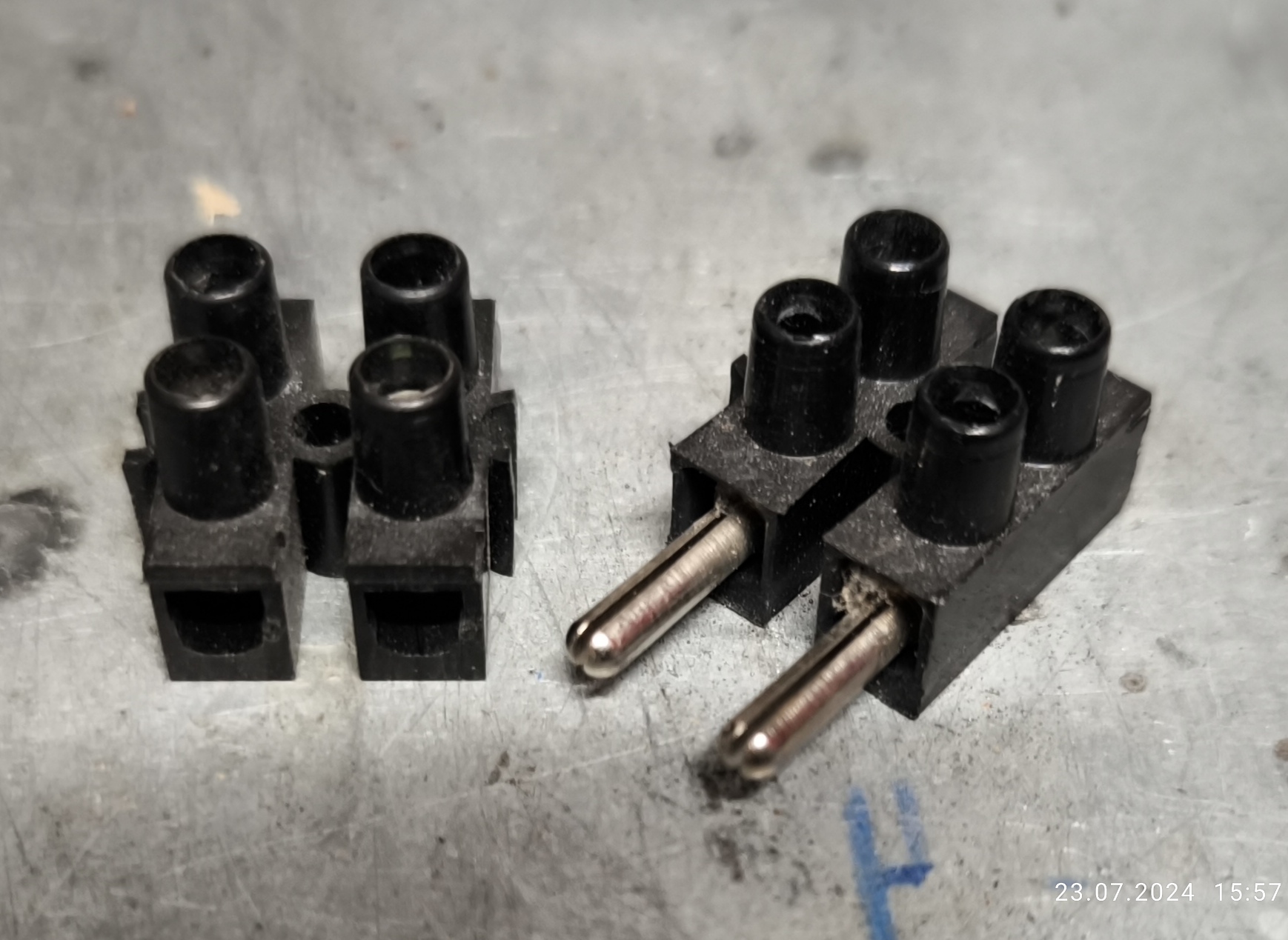

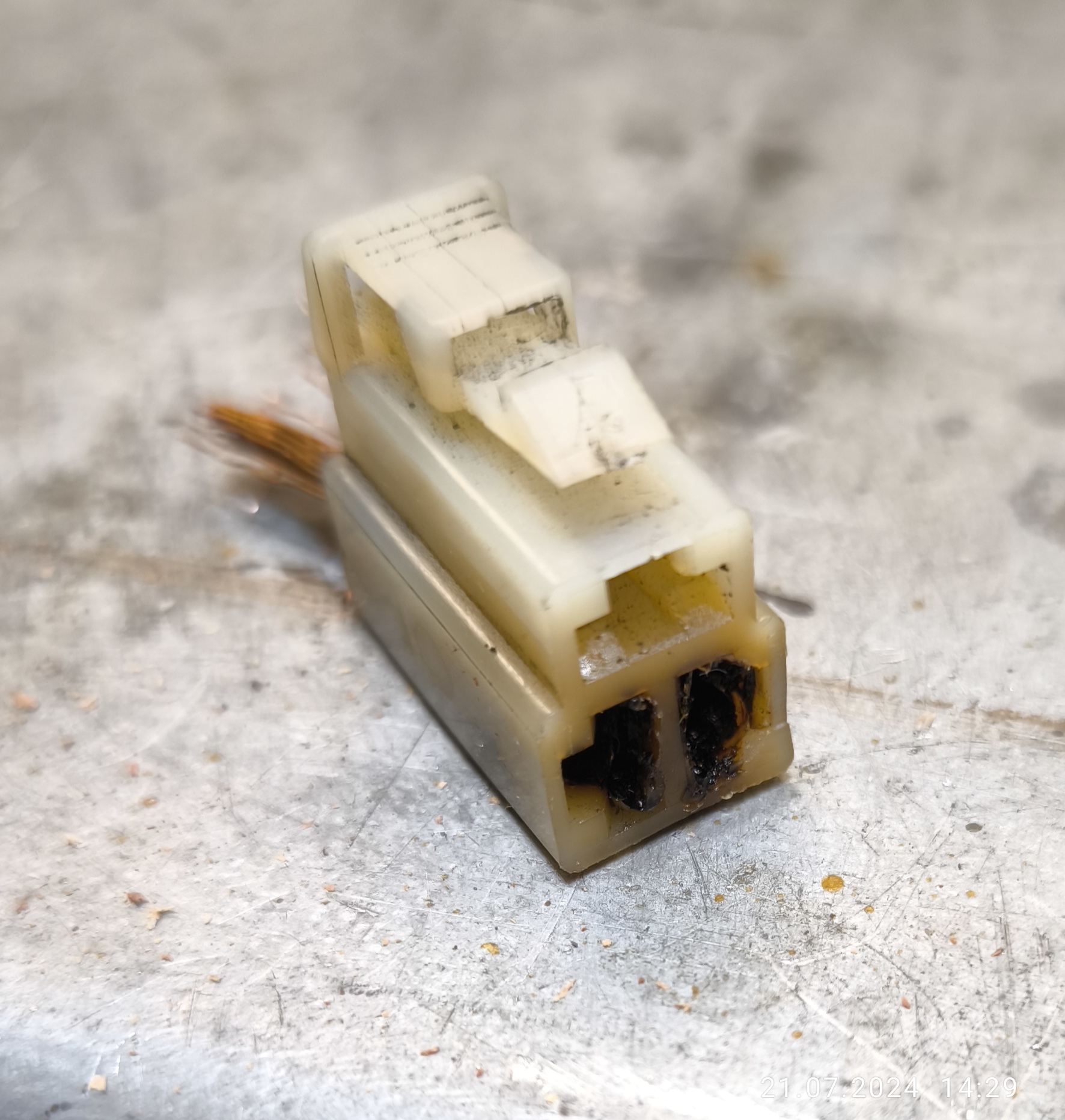

Hallo Leute, mir ist die Steckbuchse für den Gleichrichter abgeraucht, also der 3-polige, zumindest bei mir nur zweifach belegt. Hat wer ne Bezugsadresse? Metasuchmaschinen für Stecker gibt es ja einige, aber warum lange suchen, wenn ich auch fragen kann?
Danke im Voraus
P.S. Der Gegenstecker am Gleichrichter ist noch in Ordnung, weil ich den eh ausgetauscht habe.

Da gibts erste und zweite Serie:
https://wendelmotorraeder.de/lichtmasch ... 53004.html
Offizielle Reparaturmethode:
WWW.SERVICEMOTOGUZZI.COM
Seite 1 von 2
TECHNISCHE MITTEILUNG 008 - 2010 23-11-2010
Modell: Breva 750, Nevada 750, V7.
Betrifft: Überhitzung Anschluss zwischen Lichtmaschine und
Spannungsregler.
Bei einigen Fahrzeugen kann am Anschluss zwischen Lichtmaschine und Spannungsregler eine
Überhitzung auftreten (siehe den mit dem roten Kreis markierten Bereich)
In diesem Fall kann es sein, dass sowohl die Lichtmaschine als auch der Spannungsregler
auswirken.
Seite 2 von 2
ABHILFE:
betroffenen Bereich überprüfen. Bei problematischen Fällen, d. h. bei ersten Anzeichen von
Durchbrennen, raten wir eine Lüsterklemme zu verwenden. Das Kabel vor und hinter dem
Anschluss durchschneiden und den Originalanschluss zwischen Lichtmaschine und
Spannungsregler überbrücken.
Wir danken für Ihre Aufmerksamkeit und verbleiben
mit freundlichen Grüßen
Piaggio & C. SpA
Brand Moto Guzzi
Technischer Kundendienst

- Beiträge: 1535
Vielen Dank, Lude. Als Ursache nenne ich bei mir die Verwendung eines China-Gleichrichters, den ich wegen meiner nervösen DZM-nadel testhalber rein gehängt habe. Wollte den schon längst wieder raus schmeißen, weil es eh nix gebracht hat. Und jetzt ist der Stecker abgeraucht, der vorher in Ordnung war. Also Mal wieder einwandfrei kaputt repariert.
Habe neue Flachsteckhülsen verkrimpt. Das Gehäuse sieht halt jetzt scheisse aus. Mal sehen, wie lange ich mit dem Provisorium leben mag....oder kann.

Ich finde die Lösung mit den Lüsterklemmen super. Das ist ähnlich innovativ wie mit den BMW-Koffern

Nun gut, aber es funktioniert! Das mag nicht so elegant wie eine Steckverbindung sein, aber alles ist fest, und keine Übergangswiderstände. Selbst die Deutschstecker sind da ja schon abgeraucht...

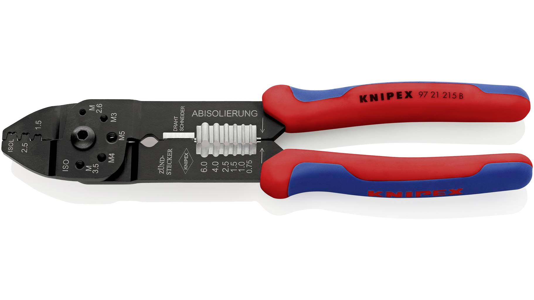

Die Zange auf dem Bild passt aber nicht zu den Flachsteckhülsen...
Die 215 B passt:
https://asset.re-in.de/isa/160267/c1/-/ ... ign=center
Damit kann man auch Superseal crimpen, geht wunderbar.
Die 215 B passt:

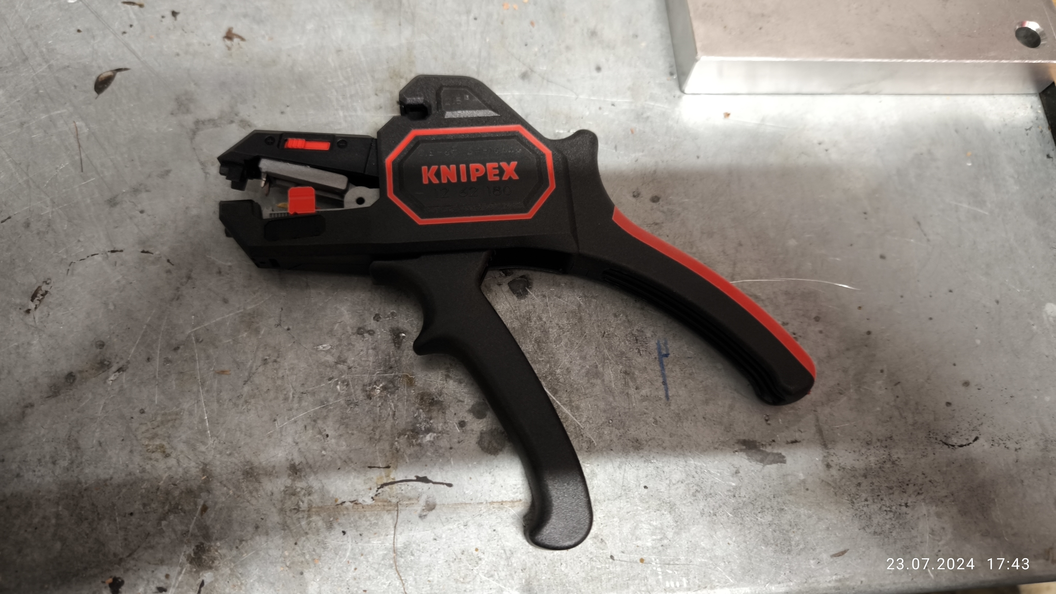

Das beste Elektrowerkzeug, das ich mir mal gegönnt habe, ist diese Abisolierzange. Zack bumm.....feddich. und das, ohne die Litzen zu verletzen. Nur manchmal fehlt der Platz für das Tool......

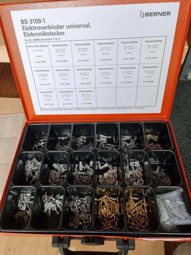

- Beiträge: 1535
@Roland: was muss man für den Kasten von Berner hin Blättern? Der sieht irgendwie viel besser aus als mein Plunder von AliExpress.

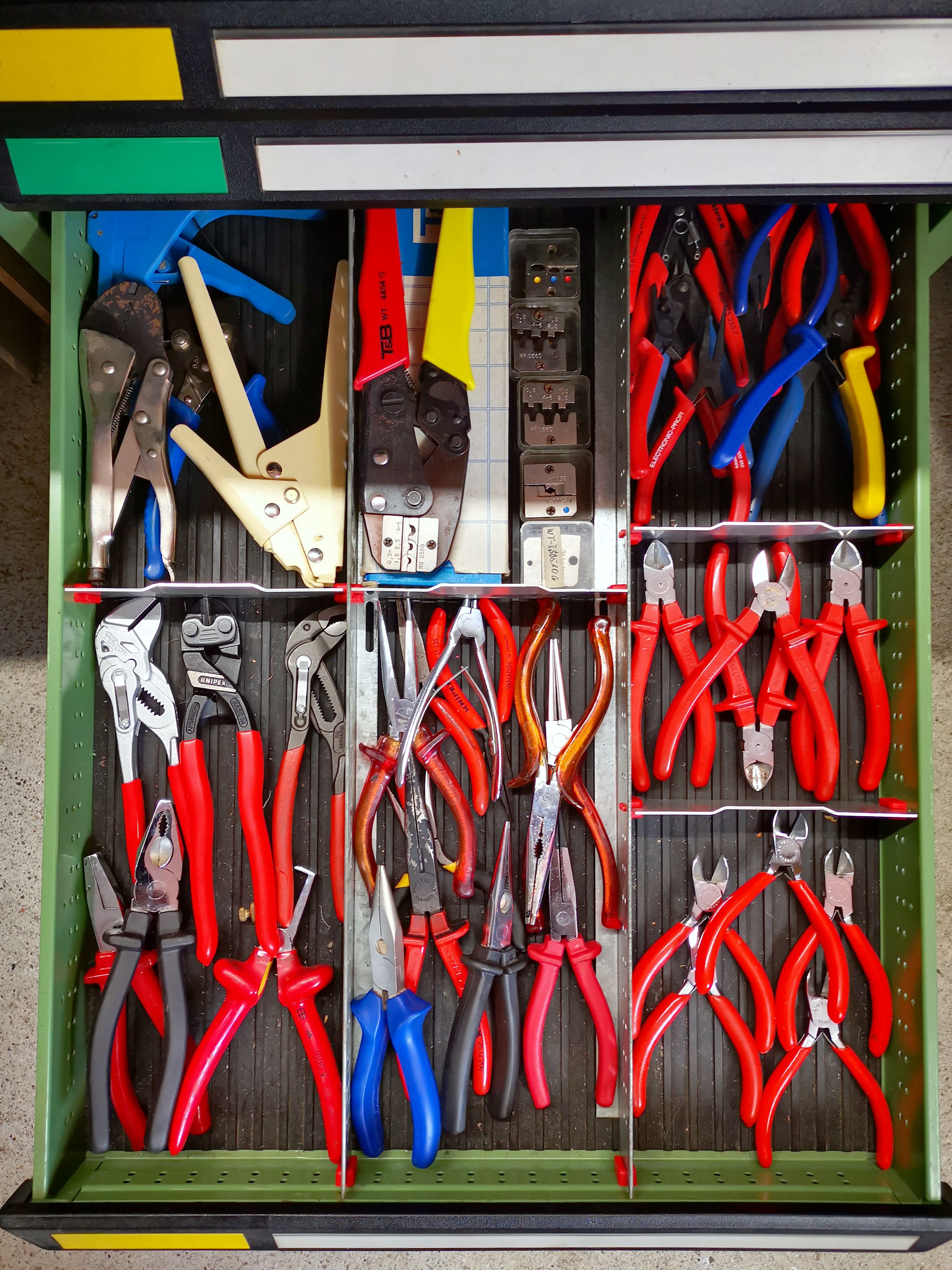

- Beiträge: 453
- Wohnort: Am Tor zum Allgäu

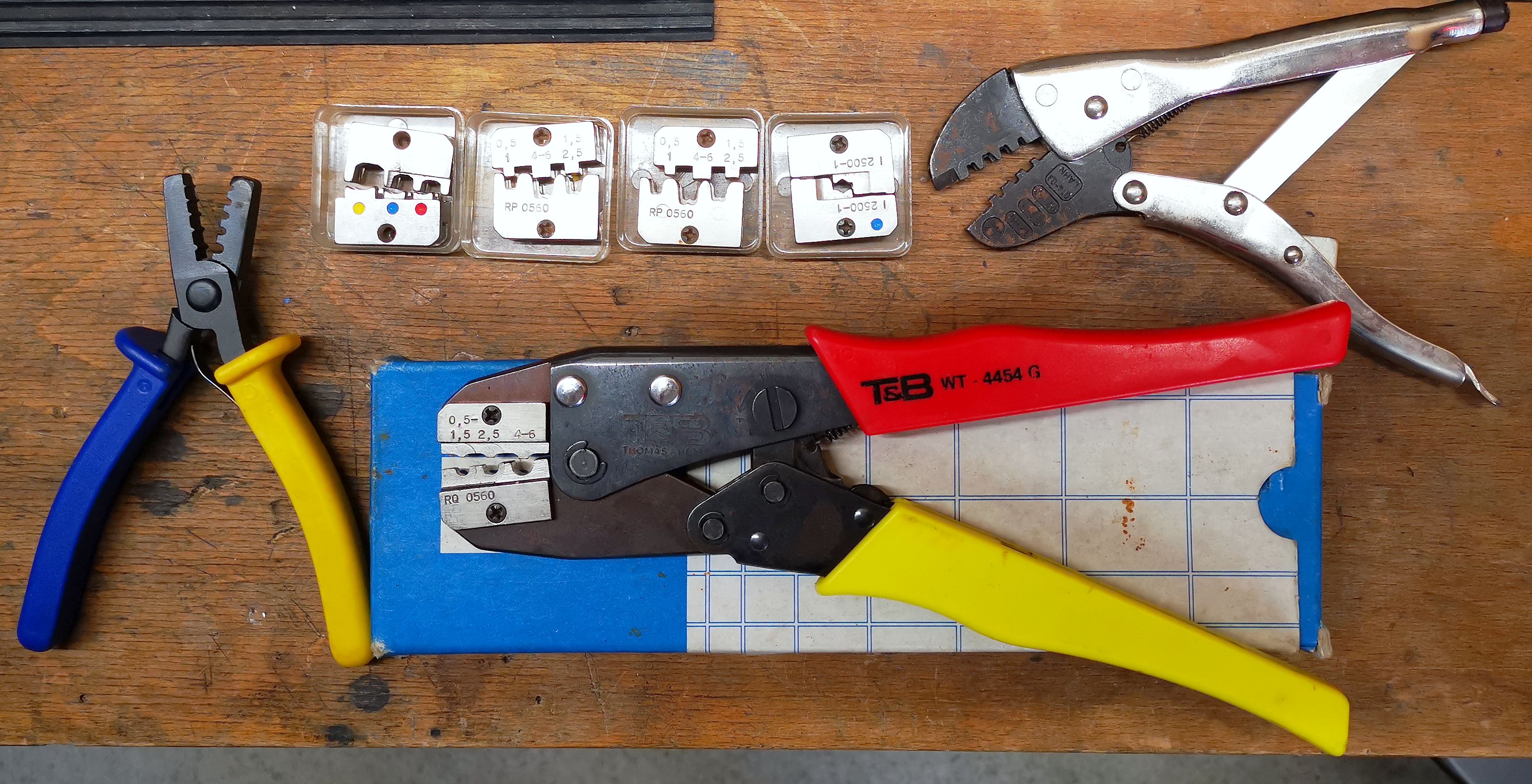

Mit diesen Werkzeugen und den passenden Einsätzen bekomme ich alles gecrimpt...
Der Bayern Toni
FCKB90GRÜNE
- Beiträge: 1535
Puh, und mit acht Stück Seitenschneidern bleibt kein Draht in Sicherheit....
Nee, warte Mal, oben rechts sind noch mehr....
- Toni
- Beiträge: 453
...stimmt, hab die noch nie gezählt. Aber Werkzeug ist ja bekanntlich nie zu viel, gell.
Von ehemaligen Werkstattauflösungen hat sich einiges bei mir angesammelt und beim Öffnen der zahlreichen Schubkästen und Schranktüren entdecke ich manchmal auch wieder Neues oder längst Vergessenes und alles ist min. doppelt oder dreifach vorhanden.
Der Bayern Toni
FCKB90GRÜNE

Können die Roten auch was oder kacken die schon bei Blumendraht ab?
- Beiträge: 1535
Das schaffen die schon. Zur Not müsste man Mal 500 Meter Blumendraht kaufen und den in 5mm Stücke schneiden.

- Beiträge: 4360
Der Lude hat mal wieder Recht, hatte das falsche Bild der Zange. Das hier ist die korrekte Zange.
@Toni
BisDu überlegt hast welchen Einsatz Du brauchst bin ich mit der Knipex 215B schon fertig

Das Sortiment bekommt man nur als Gewerbekunde und ist nicht frei verkäuflich.
https://shop.berner.eu/de-de/p/149888-e ... sorti.html
@Toni
@Kosmolske

Die "Roten" sind beste Industriequalität und können mehr als Du denkst und auch nach Jahrzehnten findest Du keine Kerbe in den Klingen. Obwohl ich damit in jüngeren Jahren so nebenher u. a. schon einige Verteiler- und Zählerschränke installiert habe....Dottore G. hat geschrieben: Mi 24. Jul 2024, 17:25 Können die Roten auch was oder kacken die schon bei Blumendraht ab?![]()
Wer jedoch Eisen- oder Stahldraht mit dem Elektronikseitenschneider abzwickt hat selbst schuld. Für jede Arbeit und jedes Material schön brav das richtige Werkzeug, dann hat auch noch die nächste Generation Freude daran....vorausgesetzt die wissen noch was das ist und was man damit macht.
Mag so sein Roland, in meiner Werkstatt arbeite ich aber nicht im Akkord und crimpe alle am Markt gängigen Quetschverbindungen mit nur einem Werkzeug und für die "Standard F-Crimpung" findest Du auf dem Bild noch weitere Zangen.roland.k hat geschrieben: Mi 24. Jul 2024, 20:31 @Toni
BisDu überlegt hast welchen Einsatz Du brauchst bin ich mit der Knipex 215B schon fertig![]()
