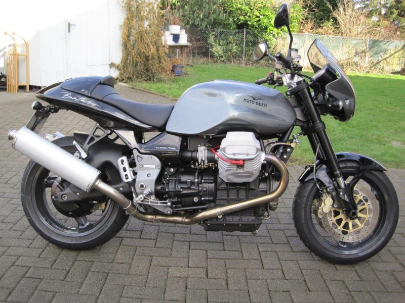

Ich bin grade ein wenig von einer zum Verkauf stehenden Ballabio angefixt. EZ 2004, um die 30.000 auf der Uhr.
Gibt es bei dem Modell was besonderes zu beachten? Außer der üblichen Themen? Lt. Aussage des Verkäufers (hab sie noch nicht besichtigt) soll die wohl keinen Kat haben. Kann das stimmen?

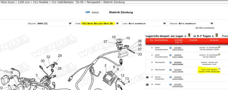

Bist Du sicher Roland? Die Ballabio's waren doch so ziemlich die letzten Elfen die vom Band rollten und m. e. allesamt KT. Nur die USA Version hatte wohl keinen.roland.k hat geschrieben: Sa 28. Sep 2024, 11:58 Ja, die gab es auch ohne G-Kat. Die läuft normalerweise ab Werk schon sehr gut.

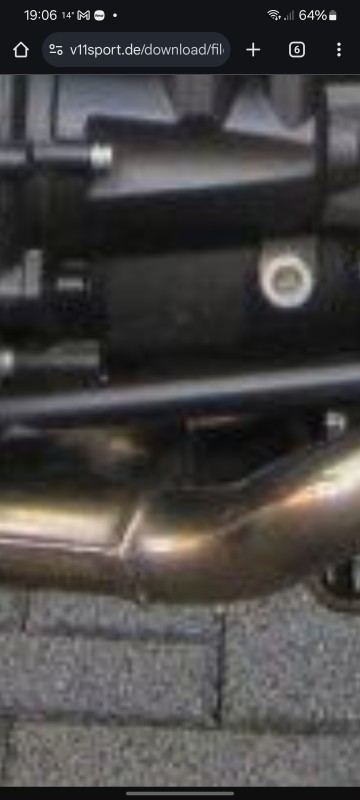

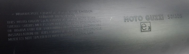

Die Euromodelle hatten Kats in den Schalldämpfern und den Expansionsraum bzw. Sammler, mit Sonde. Falls die Sachen bei einem Ballabio EU Modell fehlen hat das jemand um und ausgebaut... Die allerletzten Elfen wie Coppa und Cafe und Scura R hat Luigi noch Anfang 2004 zusammengesteckt, ab 2004 liefen dort nämlich schon die ersten 1100er CARCs vom Band.

Danke für die Rückmeldungen bis hier her. Er hat die Sonde mittlerweile auch gefunden, ist also eine mit Kat.
Sofern sie kommende Woche noch da ist, schau ich sie mir mal an. Und sofern sie in Echt dann so aussieht, wie auf den Bildern, nehme ich sie mit.

ja meine Ballabio hat Kats vorne in den Endschalldämpfern
und eine Lambda-Sonde im Sammler
und der TÜVer freut schich immer wie schön die noch regelt

Wer weiß Roland, was Dir der Händler damals verkauft hat. Ich wäre mir jedenfalls sehr sicher, dass die Ballabios (V11 Cafè/Ballabio 1100, ZGUKTB00/B01..., Bj.03-05) in Europa ausschließlich nur mit diesen Töpfen und Lambdaregelung ausgeliefert wurden - so wie schon von Ludentoni geschrieben.roland.k hat geschrieben: So 6. Okt 2024, 10:10 Ich bin mir ziemlich sicher, dass meine 2010 gebraucht (vom Händler) gekaufte Ballabio ohne Kathalysator war. Die lief damals perfekt und darum hatte ich mir nun wieder eine gekauft, welche allerdings einen Kathalysator hat.
