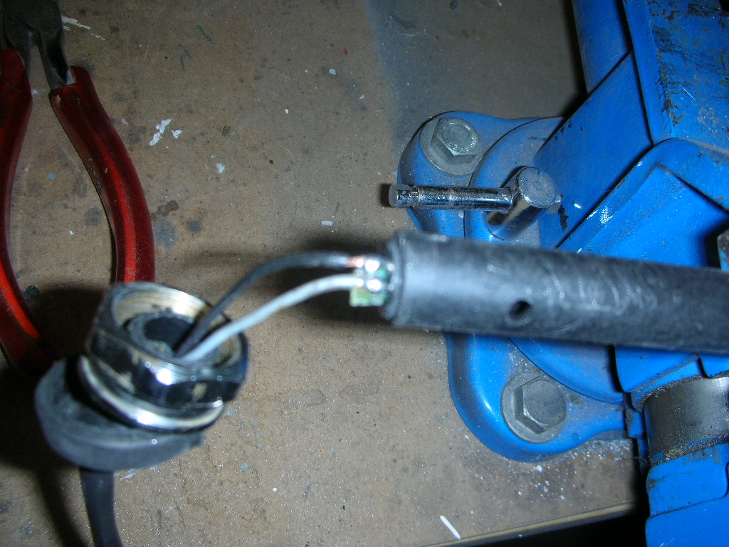

Hallöchen,
ich hab da mal ne Frage. Ich habe da noch einen Geber für den Benzinstand (mech. Benzinhahn, außenliegende Pumpe) an dem die Kabel direkt an dem vergossenen Bereich abgebrochen sind. Habe ich schon mit dem Dremel freigelegt und in die Hülse neue Kabel eingelötet. Frage: Man konnte nicht mehr sehen in welcher Hülse das graue und in welcher das schwarze Kabel war. Ist das egal ? Der Geber misst doch nur den Widerstand, oder ? :kratz: :kratz: :kratz:

Moin Hauke,
hilft Dir das Foto weiter?

Hallo Kay,
Ja, vielen Dank. Ich nehme mal das Loch in dem Geber als Bezug. Auf der Seite müsste dann das graue Kabel sitzen.
Danke und viele Grüße!

Dottore G. hat geschrieben: Mi 4. Jun 2025, 10:10 Löcher als Bezug sind genauso blöd wie Speichenräder zum zudecken.
Hast ja Recht, Dieter. Aber ich gehe mal davon aus, dass die Polung eigentlich egal sein sollte. Oder doch nicht ?
Was hättest Du gemacht ?
