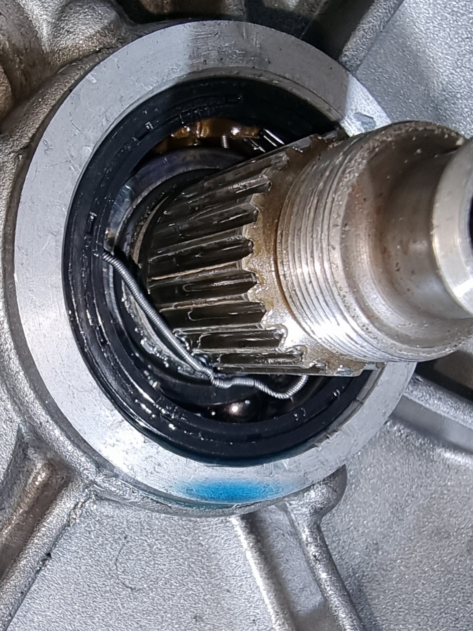

Am Endantrieb ist der Simmering am Kegelrad undicht.
Meine Frage ist, welchen Nutmutterschlüssel benötige
ich um die Nutmutter zu lösen?

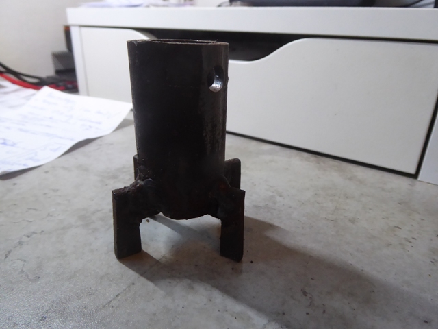

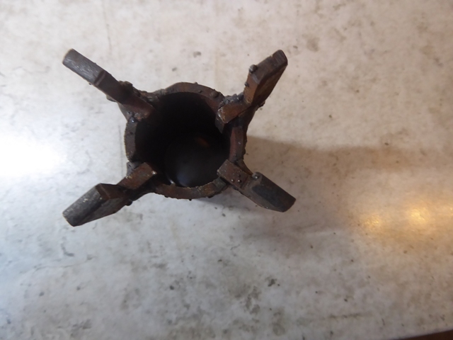

Für die Mutter hab ich damals auch einen passenden Schlüssel gesucht, leider erfolglos. Am Ende habe ich mir selbst einen zusammengebraten ... im wahrsten Sinne des Wortes
Hat trotzdem gut funktioniert. Falls Du die Mutter wirklich lösen willst/musst, pass auf das Feingewinde auf! Wird die Mutter beim Zusammenbau schräg angesetzt, ist ganz fix das Gewinde im HAG vermackt.
Ich dachte auch zunächst: "mal eben" der Simmering. Am Ende war der Übeltäter das kleine Stützlager am Triebling. Aufgrund des Spiels war dann auch das Hauptlager maggi.

Das Problem bei undichten Wellendichtringen am Getriebe oder Kardan und Endantrieb war bei mir auch immer das Lager davor.

Zumindest weiß der Werner nun, wer ein Werkzeug hat
