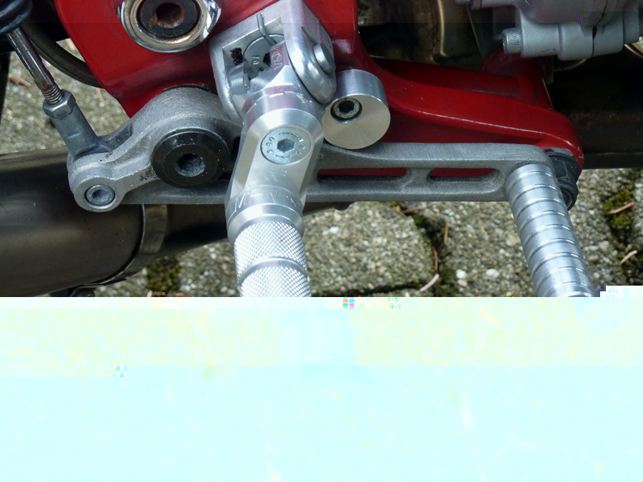

Däs Bremshebel.
Vorne mit Excenter.
:mrgreen:

... und die Däs-Dinger passen, ohne dass ich die neuen Rasten wieder wegwerfen muss?
@Thomas.
Ich meine, was denn an den abgebildeten Hebeln verändert wurde, die sehen so original aus.

Du siehst zwischen Gummi und Hebel eine Aluhülse, genau um das Maß der Aluhülse ist das Gummi beidseitig nach außen verlegt. Dies Maß ist variabel.

@Thomas
Ja, jetzt sehe ich das auch - wenn man das Foto vergrößert. Sieht sehr dezent aus und ist mir erstmal gar nicht aufgefallen. mit dieser Lösung spart man sich auch das Absaegen
und bohren. ich müsste wohl jeweils zwei Huelsen haben. wo hast du die passenden Aluhuelsen her?

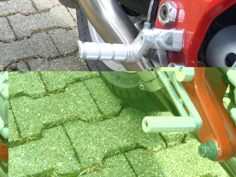

ich will euch doch nicht vorenthalten, welche Lösung ich gefunden habe.
Es sieht jetzt so aus:
Mir gefällt es so - und der Kniewinkel ist jetzt äußerst angenehm. :clap:

Hi Bettina,
über die gefrästen Rillen kommen noch Gummiringe? Solltest du deinem Schuhwerk zuliebe tun....Wie ist das mit früherem aufsetzen? Kommen ganz schön weit raus, die Rasten und der Hebel.
Frank
Nein, das bleibt so. Das ist Alu und ganz glatt poliert.
Aufsetzen tut da auch nichts, ich bin nicht so schwer, meist allein auf der Elfe unterwegs und habe auch keine Riesenfüße. Wir haben es gestestet: Wenn man's richtig gehen lässt, setzen etwa ab Schuhgröße 43 :lol: gelegentlich leicht die Stiefel an der Seite auf. Aber die Rasten sind klappbar, so what?!

... außerdem nutze ich in dieser Position die ganzen zusätzlichen 3 cm der Anlage aus. Kann man auch noch verstellen, so lägen die Rasten dann höher.
Re: Fußrasten, neue Hebel für Kupplung und Bremse
Da wird nichts aufsetzen im Straßenvwerkehr. Mancher würde wahrscheinlich sogar noch 5 cm tiefer vertragen können.
